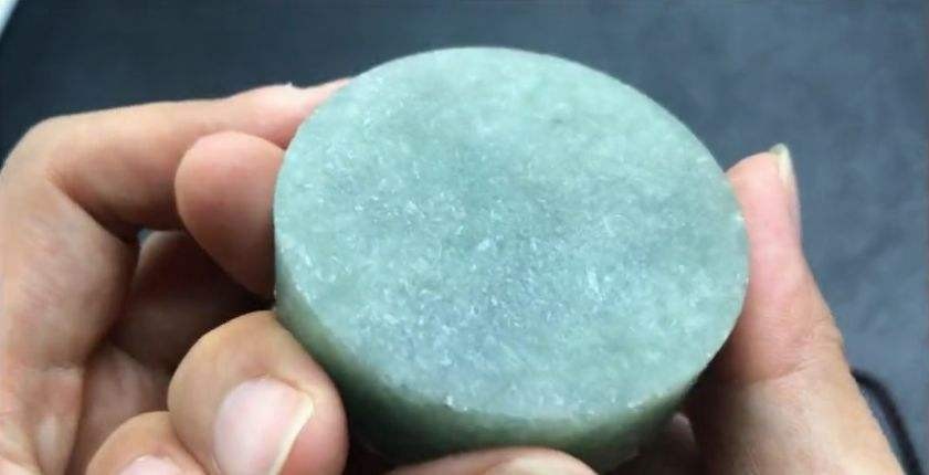

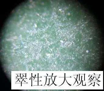

翠性多出现在柱状、粒状变晶结构中,在白色团块状的“石脑”或“石花”附近较易观察。矿物颗粒越粗大,翠性越明显,颗粒越细腻越不易观察。颗粒较粗的、皮光良好的翡翠表面常出现微波纹。这种微波是有粒状、柱状具定向分布的翡翠组成矿物颗粒间的硬度差异所造成的,是翡翠内部结构的外在体现。观察翠性时,可在灯光或阳光下,借助反射光在翡翠表面寻找微波纹以及翠性,在透光下注意观察翡翠特征的柱粒状变晶结构。
翡翠的翠性是鉴别翡翠真假的重要标志之一。那究竟什么才是翡翠的翠性呢?通常来说,翡翠的翠性是指翡翠中主要组分矿物硬玉的颗粒大小和相互组合关系在肉眼观察下的直观表现形式。说的通俗些,翡翠的翠性是指在翡翠表面可以直接观察到的翡翠组分矿物的解理面的反光或晶面闪光,犹如亮白色反光的苍蝇翅,这是翡翠的特有标志。苍蝇翅仅仅是翡翠翠性的一种表现形式,随着对翡翠观察角度的不同,翡翠翠性的表现形式也不同。
苍蝇翅基本反映了柱状硬玉矿物的大小和相互间的组合关系。由于翡翠中个硬玉矿物的大小与取向不同,在光照下转动翡翠,不同部位的苍蝇翅会出现大小不同的闪光,此起彼伏,特征明显。但是苍蝇翅并非在所有的翡翠中都会出现,其主要在粗糙的翡翠平面或抛光不完整的平面上表现明显;在抛光完好的平面、尤其是弧形表面上并不一定能表现出来。
观察翡翠翠性是在日常翡翠贸易过程中鉴别翡翠的重要手段之一。观察的技巧在于:在抛光较好的平面上通过表面反光注意观察橘皮效应;在翡翠相对粗糙的表面注意观察翡翠的苍蝇翅;在投射光下或侧光照射下主要观察翡翠内部的絮状物特征。通过综合观察分析,就可以比较全面地了解翡翠的翠性特征,从而鉴别翡翠玉其他相似的玉石。
