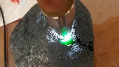

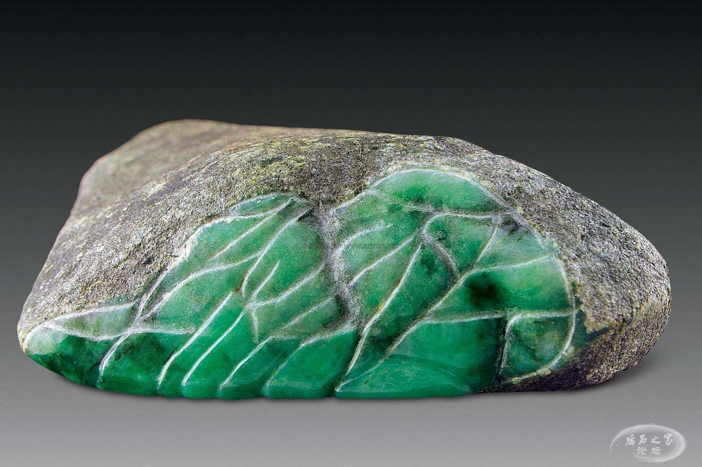

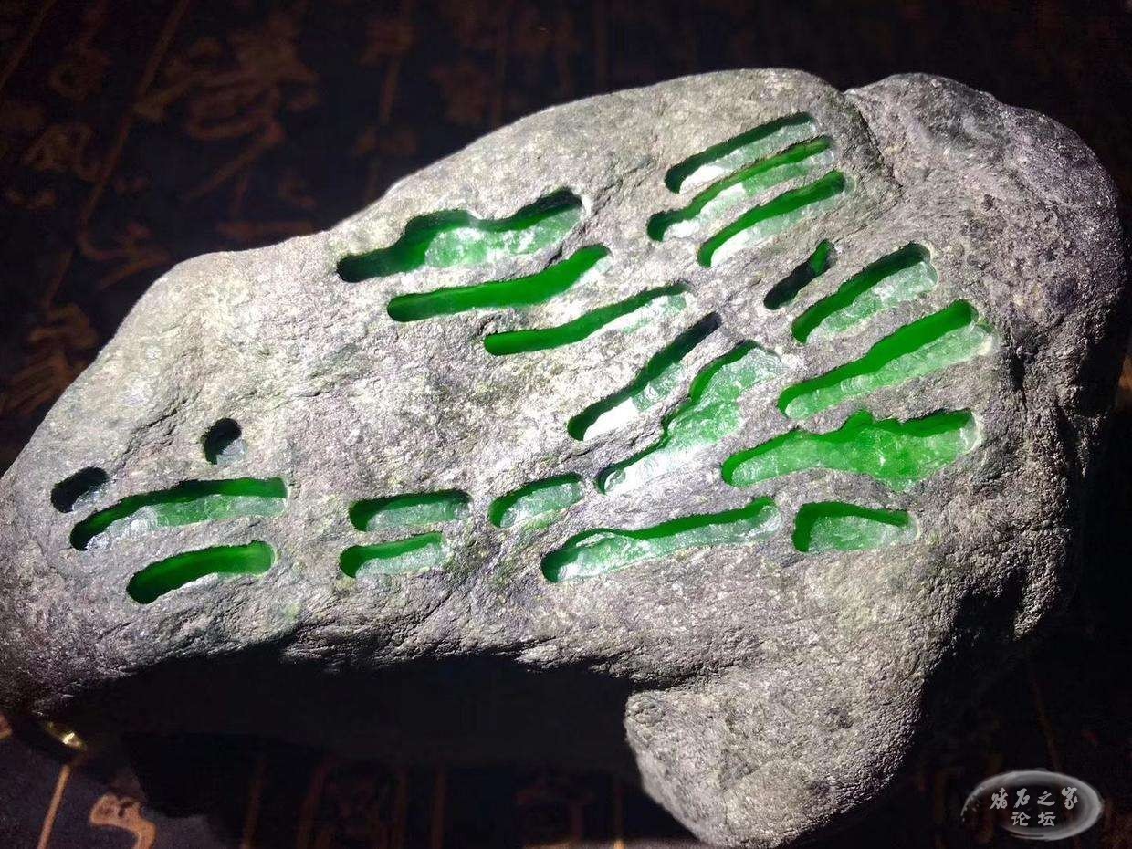

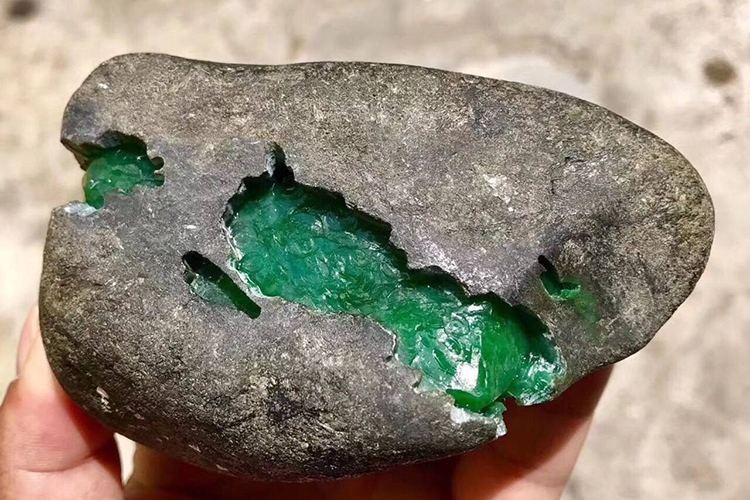

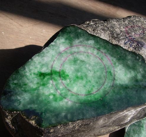

翡翠的皮壳是翡翠在表生作用的影响下发生变化而形成的,由于原生翡翠的成分和结构及所经历的表生作用的方式不尽相同,从而形成了不同特征的皮壳。
经研究发现,皮壳的主要矿物成分为硬玉,次要矿物成分有铁白云石、三水铝石和水钙铝榴石,另外还含有少量的高岭石、鳞绿泥石等。其中高岭石在白色皮壳和黄色系皮壳中都有存在,鳞绿泥石主要见于黑色系皮壳中,铁白云石、三水铝石则见于黄色系皮壳中,而水钙铝榴石一般见于白色皮壳中。
当翡翠原石皮壳的矿物中出现褐铁矿时,其内部玉石就可能出现绿色、翡色或淡紫色;当皮壳的矿物中出现较多高岭石时(落砂比较明显),内部肉质的钠长石含量则较高,一般透明度较好;当皮壳矿物出现蒙脱石时,内部则可能含有绿辉石、透辉石或者钠铬辉石,肉质有可能呈现黑色、深绿色或鲜绿色;当皮壳矿物出现绿泥石时,其内部玉石一般透明度较好;当皮壳矿物出现钠长石或角闪石,内部玉石整体质量差,但如果是钠长石含量较多,一般透明度较好。
皮壳的结构与内部玉石结构并不完全一致,大部分翡翠原料,其皮壳结构与内部玉石结构相同,但皮壳矿物颗粒普遍小于内部玉石矿物颗粒,其原因是由于长距离搬运剥蚀造成,同时还有水岩反应对矿物颗粒微溶解作用影响所致。另外也有小部分原料,其皮壳结构与内部结构并不相同,主要是受变质作用的不均匀性影响。
当皮壳结构与内部玉石结构一致时,皮壳结构粗,内部玉石结构也会相应较粗,皮壳结构细,内部玉石结构也会相应较细。若发现皮壳处有矿物钠长石、角闪石、高岭石、透辉石、蒙脱石或有具铁风化色的点状、钉状、槽状凹陷,则内部玉石可能出现交代变质结构,出现变种的可能性较大。一般情况下,钠长石含量高的翡翠,其皮壳结构往往与内部玉石结构不一致,皮壳结构十分粗糙且较厚,但内部玉石结构则相对较细腻。
另外,原石的皮壳如果外形浑圆、光滑平顺,内部肉质往往裂隙少,整体质量较高;如果原石的皮壳外形棱角较分明,凹凸明显,发现小构造发育或者碎裂结构,内部肉质往往裂隙较多,整体质量不高。
