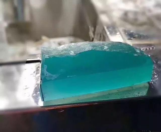

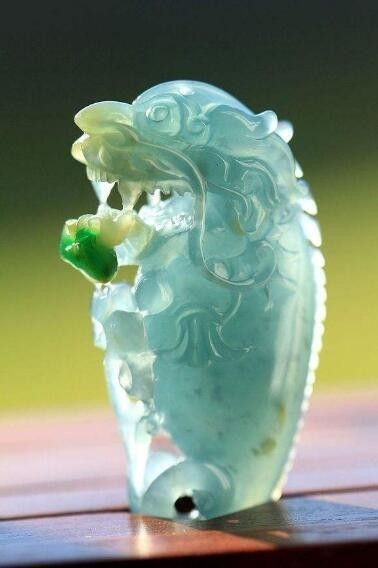

蓝水翡翠具有均匀的,淡淡的蓝色。但蓝水并不单纯指代颜色,同时也要种地尚老、细腻、水头好透度高,再配上颜色,才可以有这样的称呼。蓝水翡翠是玉中之王冰种翡翠玉石中的少见品种,其颜色和透明度似海水之蓝色,似蓝色之幽灵,似高档海蓝宝石之奢华,使人感觉有灵性之宝藏,美丽而富有遐想,的确靓丽诱人。

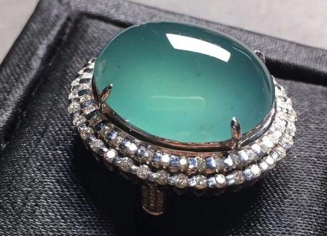

               A货蓝水翡翠
翡翠百分之九十五都产自缅甸,而危料产自危地马拉,其与翡翠的特性相似,很容易被混淆。一般的来讲:危料属于真硬玉但多数质量低于缅甸翡翠,裸石有些密度不够,料子一般不能太厚,挖成薄皮显水色,又叫“鸡蛋壳”,然后再围镶,托金底,一般后面都有挖空,看起来就会有点象蓝水了,但很薄的,一压就碎,镶后检测测不出裸石密度,按折射率等检测又是A货翡翠的。
