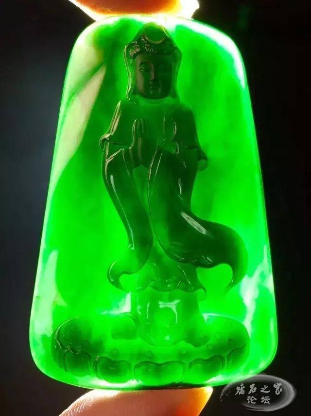

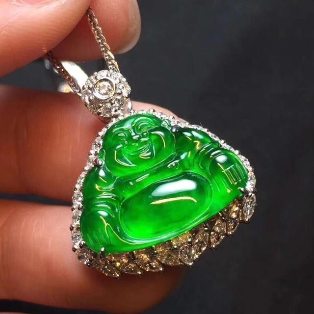

颜色评价是翡翠质量评价的关键。评价翡翠颜色的五要素是:浓、阳、俏、正、匀。
浓”是指翡翠的颜色要鲜艳,有“绿的能捏得出水来”之说。“阳”是指黄味要足够,“俏”是十分美丽,“正”是指色泽纯正,不偏蓝、偏灰和夹杂其他颜色,“匀”是说色彩均匀、饱和度要够,这五个字十分精辟地概括了色彩的精髓。

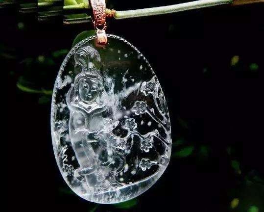

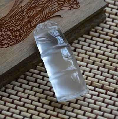

二、透明度
透明度是评价翡翠质量最重要的标准。由于翡翠是多晶质矿物集合体,透明者极为罕见。行内人士称翡翠的透明度为“水”或“水头”,翡翠受其自身矿物粒结合方式、裂纹多少、颜色深浅等诸多因素的影响,大多是不透明至半透明的。但是良好的透明度可使翡翠的绿色灵活起来,不再有呆滞的感觉,行话所说的“起荧”即指此。因为“有色无种不如有种无色”。当一块翡翠制品有一定的透明度,再加上有艳丽的颜色时,就具有了极高的收藏价值了。

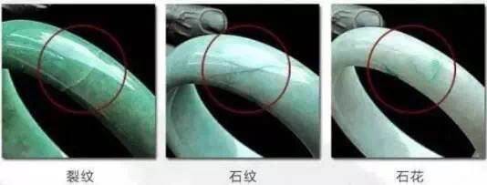

四、棉绺裂花
翡翠中影响质量的常见缺陷就是棉、绺、裂、花。它们出现的频率越低,翡翠质量就越好。
棉绺裂在之前已经介绍过,此处不再累述,下面简单介绍一下“花”。

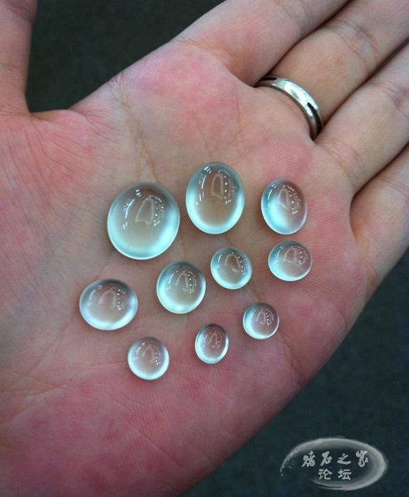

五、实物大小
对于相同质量的翡翠来说,翡翠的大小直接影响着其价值走向。
