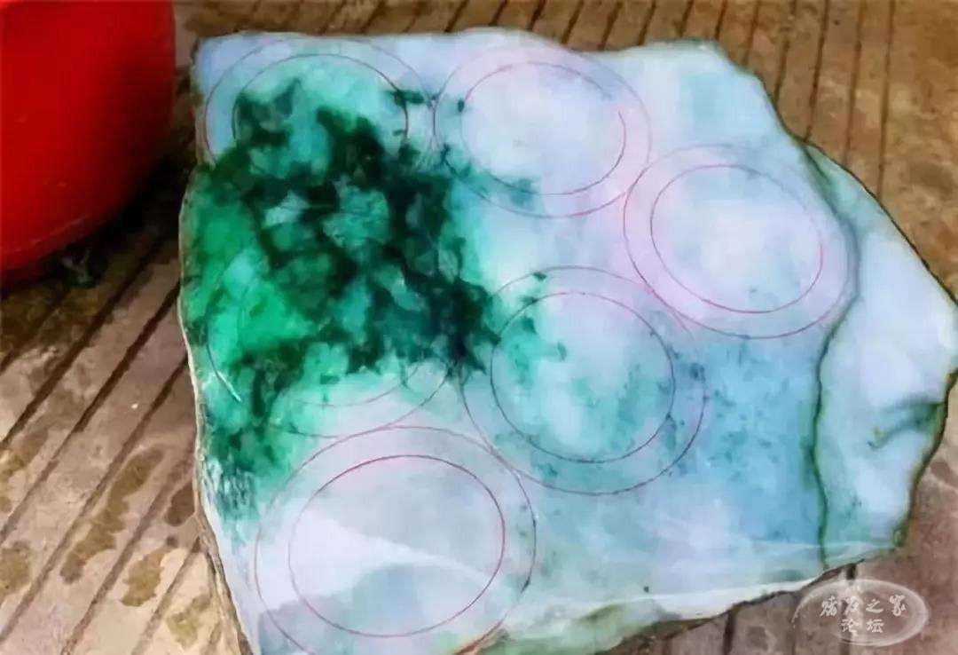

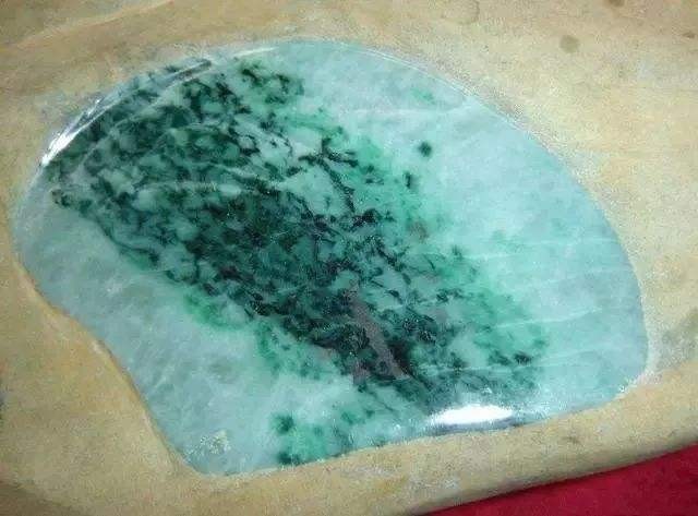

绿随黑走”是指翡翠赌石在某种特定情况下才产生的情况,并不是对所有的赌石都有用的。有这么一些翡翠赌石,虽然说在出现了绿色,但是却也是很有可能随着绿色出现黑色。这里的黑并不是真的黑色,而是一种墨绿色,为了区分正常的绿色才称之为黑。这也是我们平时说的“癣”。
要真正理解“绿随黑走”的含义,还得谈及原生翡翠的成因。成岩阶段、成玉阶段、成癣阶段和变形阶段是原生翡翠经历的四个历程,但不是所有的翡翠都经历了这四个阶段。在翡翠毛料中,有的可能只经历了成岩阶段,形成的是质地粗糙、种水较差、以白色为主的价值低廉翡翠硬玉岩;有的可能在还经过了成玉阶段,可以形成种好水好、质量好、品质高的翡翠玉石;有的则不仅经历了成岩阶段和成玉阶段,还经历了成癣阶段,以及变形阶段,尽管在成岩和成玉阶段会有高品质的翡翠玉石出现,但随着成癣阶段和变形阶段对翡翠的改造,会出现黑色的“癣”和“干”裂隙的叠加,对翡翠的质量将产生明显影响
通常毛料皮壳上的黑色部分俗称为“癣”研究表明,热液蚀变的蓝闪石是癣的主要矿物成分,也是癣呈黑色的主要原因。因绿色部分的化学成分比无色或白色部分复杂,故癣有选择性交代绿色的习性,即所谓“癣吃绿”,“黑随绿走,黑靠绿生”的特点,所以,根据黑色的特点,我们可以大致推断绿色的有无和多少。黑色与绿色这种密不可分的联系,行家们通常认为“黑得实在”。这里包含着黑与绿之间对立统一的辩证关系黑色的出现,交代了原先的绿色,是绿色否定的标志;但黑色同时预示了绿色的存在,至少说明曾经存在,有向好的方向发展的可能。有绿不一定就出现黑,但有黑一般容易包含绿。黑是不好的,它影响了绿,否定了绿;但黑又是好的,因为有向绿转变的可能。
