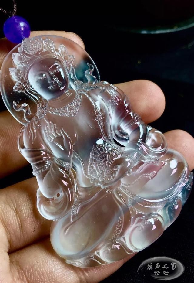

一块普通无奇的石头,未经雕琢的璞玉,到一块稀少珍贵的翡翠精品,其中经历了很多道的雕刻加工流程。有许多人的心血融入到了这块 翡翠中。
翡翠雕刻加工流程:
一、选料
选料是翡翠雕刻的重要开端,玉石中唯有翡翠玉料是带有皮壳的玉石,这是其它玉石所没有的,翡翠选料主要是看你想要做成什么样的翡翠成品,摆件、器件、手镯、挂件、戒指还是戒面等。选用原料的特征与加工用途的关系非常密切,如果选择不好,不仅浪费原料,加工出来还会亏本。
二、开料
翡翠开料也是很重要的一个环节,有些翡翠玉料切开之后可能做不了翡翠雕刻艺术品,有的就能做出美又收藏价值的翡翠精品。翡翠开料一般正常的程序是先擦皮看玉石表面特征,比如翠色的走向,裂隙的发育与走向,翡色和紫色等颜色,黑色的分布状况,种水里外变化分析与估计,原石的外形等特征。其次,根据原石整体状况与可能做加工的用途来确定。然后,再决定是整个原料做雕件,还是切开来做。
三、用途定位与设计
在进行翡翠设计雕刻之前,你应该先对翡翠进行定位,看是做成什么样的翡翠,是小件的翡翠挂件,还是摆件,而且图案是什么类型的,这些都是要实现进行定位。如果是做翡翠小件,那么就要考虑用途与出成率,如圆雕件和手镯等;如果是做成翡翠小雕件,如做玉佩和腰牌等,就要考虑做什么图案,既用上原料的优势特征,又符合雕件图案的要求,否则,容易出废品;如果做成翡翠摆件,那么它的主题图案的选择确定与原料的特征的关系密切,是非常关键首要的环节;如设计做人物类,关键是看原石是否有无杂质,或干净一点的部位做人物的脸,还要考虑原石是否够人物的比例使用等因素。完美的翡翠玉器,都是经过创意设计精工而成的翡翠玉艺术品。
四、加工工艺流程
翡翠的切割是翡翠加工工艺很重要的一个步骤,翡翠小件的切割要分步切割成不同用途规格的大小,把不能用或不符合规格的片料,改变其加工用途,达到物以尽用。翡翠摆件的切割根据设计图案要求,切割成大致毛坯。切割的步骤分为铡、錾、冲、磨、雕等方法。
五、雕刻方法
中国是有七千多年文明历史的古国,那么玉石加工也有了七千年的历史。在玉石雕刻的历史长河中,我们的祖先创造了非常先进的雕玉工具和玉雕方法,我们将许许多多的玉雕方法当中常用的一部份,常用的雕刻方法有浮雕、透雕、镂雕、线雕、阴雕、圆雕等方法。
六、打磨抛光工艺
打磨抛光工艺分为打磨、抛光、装潢。其中打磨分为人工打磨和机器打磨两种,抛光分为人工抛光和机器抛光,它们的效果有很大的不同,装潢一般用于摆件的装潢,配底座是摆件最重要的装潢,摆件配座的材料和款式很多,配得好可达到艺术与价值的提升。。
