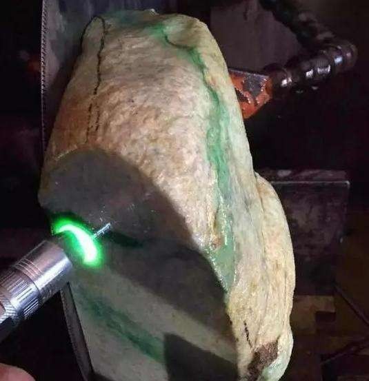

带状蟒
在玉料的中部或者靠近中部,有隐约可见的与两边皮壳的砂性不一样的、较细微凹的痕迹,呈带状分布,有的可环绕或者绕大部分玉料分布。带子可在不同部位有粗细变化,此时注意蟒上是否出现(蟒上松花十分细小,需仔细寻找)若蟒带、松花一并出现,赌成功的可能性极大。正是由于这个道理,有人在蟒带上造上极细松花,又用石条擦平,让人上当,这就是“蟒带出松花,先要辨真假”的道理。

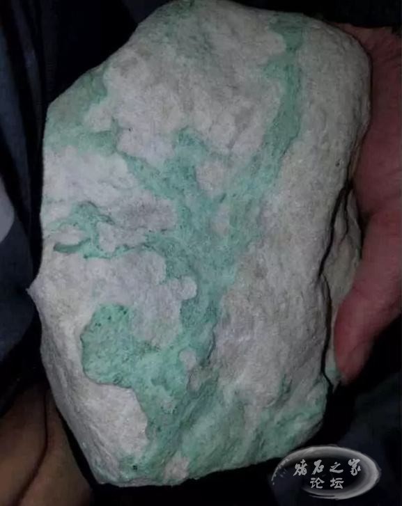

白蟒
白蟒是翡翠在原生矿形成过程中,局部钠铝辉石结晶受后期热液作用、局部结晶颗粒变成细条带状有方向性的热液作用),当这部分玉石原生矿被破坏成块状,受地表风、雨、冷、热变化及滚动过程中磨蚀等作用后,表面因不同细度(粒度)的钠铝辉石在表面形成差异风化而显出来的一种现象。以往人们看蟒时,只是从现象来分析,而没有从本质上去研究。蟒的表现就是本质不同,在相同的外动力作用下的差异表现。白蟒即是较细颗粒呈带状在翡翠原石上反映出来的,般在风化壳上呈灰色、灰白色的带状,也有呈块状分布的蟒。在白砂皮上,白蟒因为色与砂皮相近不容易分清楚,要将玉料浸水后,慢慢地待毛料从湿到干变化中蟒逐渐显现出来。皮壳较细的帕敢料,有时候可用手前后左右摸,有经验的人能感觉到,如果看到细小的松花在凸的地方呈带状或者凹的地方呈点状分布,都是内部有翠的表现,前者更可能出现好的带子色。黑色的玉料多处于矿坑还原环境,其风化后较细的部分在表皮显现的蟒色较浅,经过冲洗晾至半干的玉石毛料上可以看到呈条带状分布的蟒,即是有可能在内部出现色赌涨的可能性很大。不过有这种蟒的玉石毛料多被第一手见到的老板或者挖玉人擦开,以好料售给第二手玉商,或者切开参加公盘,在赌石市场几乎难见其身影。

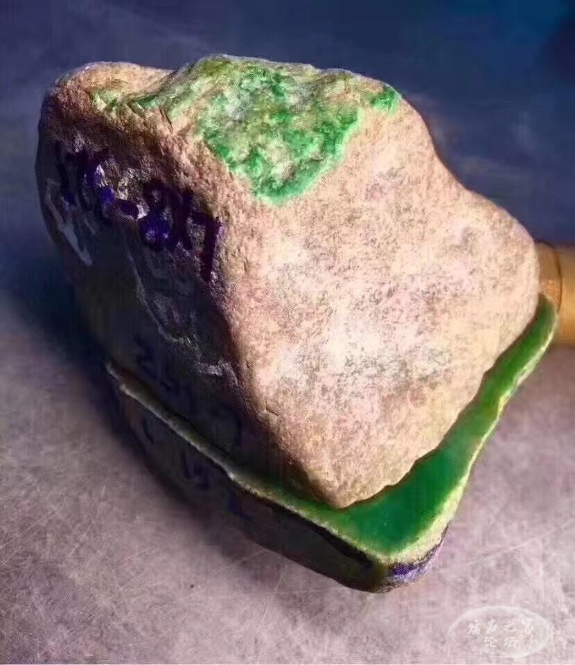

黄蟒
黄蟒与松花很像,在喷过水的毛料上看到稍微凸起的一片且有小松花。此类蟒出现时若玉料是白砂皮、黄砂皮,则切开后可能有色但浅而不浓;在黑料上因表面色暗常被风化壳所掩而极难认出蟒带。

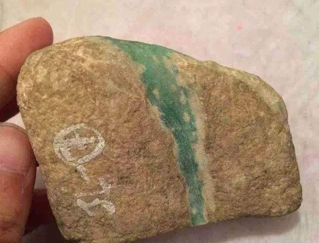

卡三蟒
卡三蟒是一个场口出的一种蟒带的代表特征,这种蟒是在一种半山半水的风化砂皮玉料中出现,其特点是在靠近玉料向上的一面风化后,经冲刷而使表面砂皮及底面砂皮较厚的表皮被冲刷成表面皮溥底面皮厚的现象。而在砂皮上出现的蟒带中由于差异风化而将较软部分冲刷掉,形成麻点状小凹坑。有这种蟒带的玉石毛料,赌色的成功率很高。有时在玉石毛料上见到层像卡三蟒的现象,这时要仔细研究,可能属于膏药形态的蟒或者松花,切开后里边没有色,最多形成较薄的一片色。卡三蟒近年来出现的情况已经不多见,赌石时要了解何时挖的玉石毛料,若最近才挖到的,是卡三蟒的可能性小。

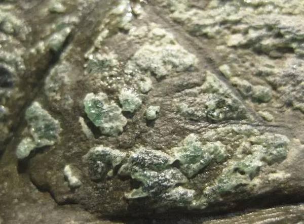

带状松花蟒
这是一种非常难见到的蟒,说是蟒但又布满小\松花,由于松花组成带状在玉石毛料上,许多人均认为是带状松花,实际是翡翠原石在后期热液作用下,含铬的钠铝辉石星带状融入,有松花部分即铬元素交代部分。铬元素加入再有热液作用,部分钠鋁辉石呈条带状分布,当其成为风化玉石毛料后,有铬的部分被风化成带松花的蟒带,此时,若玉料肉好必成好玉料;若玉肉干蟒带处会呈现出淡水的、比其他地方好的带状玉肉。
