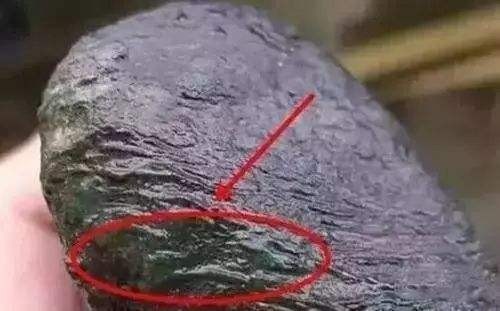

当观察翡翠毛料时,经常会发现有一些“绿色”总是围绕在“黑色”的周围转,或者是跟着一些“黑色”的东西走,黑、绿两者几乎到了形影不离的地步。而且有价值的色(绿色)多呈条带状分布,这就是通常说的色带。这一切虽然只是表面现象,然而行家正是通过这些表象,洞察到了翡翠赌石(赌色)的玄机

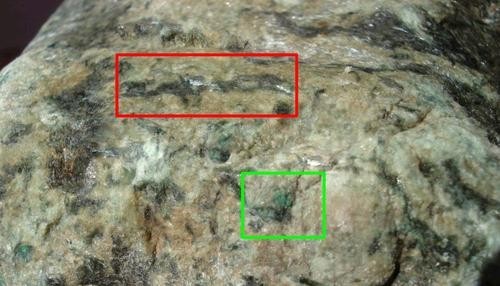

实践经验表明,翡翠中的黑与绿有着直接的因果关系,通常将翡翠的黑色部位分为两种:一种是能“喷色”的,叫做“癣”;另一种是不能“喷色”的,称为“枯”。通过对“癣”和“枯”的观察研究,即可判断“色”的存在与否,并可追索“色”的多少,尤其对一些没有开门子的毛料来说,更是如此。由于癣能“喷色”,而皮壳及玉肉中的“癣”则色判断绿色有无的重要依据,因而搞清“癣”与“色”的关系并将“癣”和“枯”加以区别,就显得十分重要。

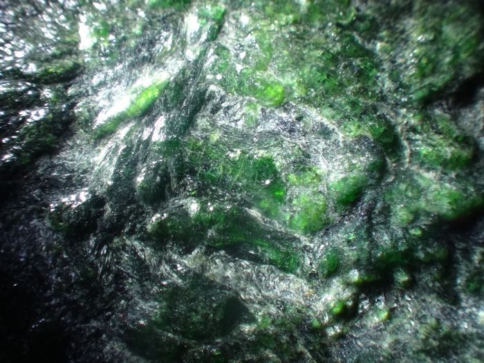

在“色化期”,强烈的动力变质作用使翡翠发生绿色硬玉的重结晶,这才使翡翠出现了绿色。而绿色硬玉的生成则因硬玉晶格中的铝被致绿元素铬离子置换所致。铬主要来源于黑色的角闪石,是角闪石在此过程中析出的铬离子进入到了硬玉中。
在动力变质作用阶段,翡翠因受定向压力作用而发生强烈变形、破裂、粒化及糜棱岩化作用。由于硬玉与角闪石的结合部相对薄弱,因而更容易出现裂隙,这就为溶液的侵入、循环和物质组分的迁移打开了通道。由于定向压力下的矿物都是不稳定的,因而硬玉和角闪石便会发生溶解,从而使角闪石中的铬离子转入裂隙溶液和间隙溶液中。于是含铬组分便在浓度差的驱动下进行扩散迁移,并在硬玉或角闪石的间隙或裂隙中发生硬玉粒化重结晶。与此同时,含有羟基(-HO)的角闪石因脱水而不断地析出水分,从而加速了化学反应。此时,重结晶硬玉的晶格中因有了致绿的铬离子,于是翡翠便呈现出绿色。
由于扩散作用的驱动力是铬离子的浓度差,当铬离子从铬含量相对较高的角闪石由近而远地扩散时,铬离子的浓度会不断降低,于是形成的绿色也就越来越淡。这种现象被称为“癣喷色”,也即含铬角闪石的“喷色“现象。这是翡翠的一种主要成色形式,”癣夹绿“的成色机制也基本属此,这在缅甸翡翠中相当普遍。

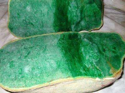

如果硬玉岩中存在有开张性裂隙,那么铬离子就容易渗透、扩散到裂隙溶液中,并在裂隙中发生硬玉的重结晶沉积,从而形成了绿色条带。
