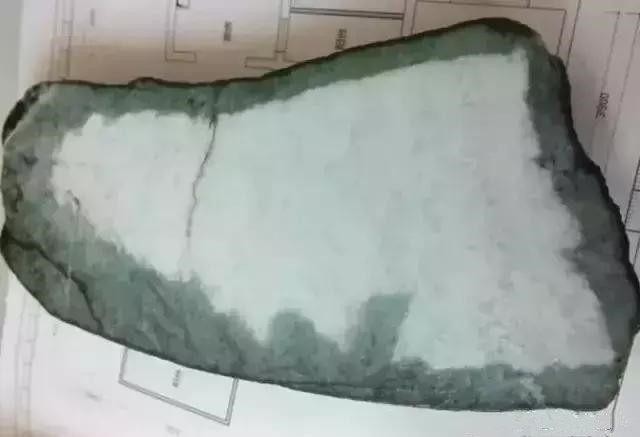

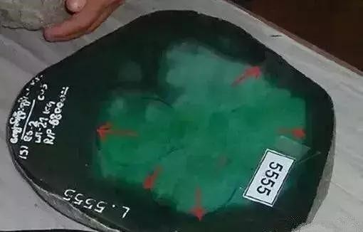

无论是水翻砂毛料还是水石毛料,在原本具有“绿雾”的部位,颜色都会较没有的部位显得偏灰、偏暗和有油性,在毛料表面形成了暗色的斑块,这就是所谓的“猫尿”。

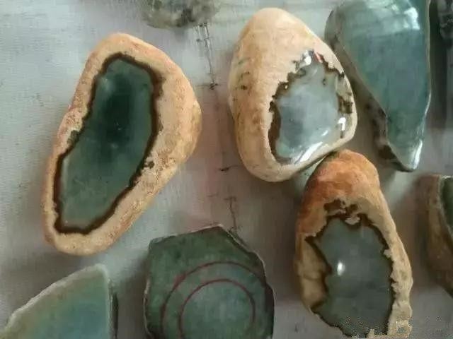

在赌石的时候,原石表面,如果出现有“猫尿”,说明具有“猫尿”的地方一定是具有次生绿色的地方,颜色会出现暗绿色、蓝绿色,偏灰、偏暗,种水会相对于其他部位都要好。
“猫尿”的部位往往是赌石擦口、开窗的部位,在灯光照射下,会给人感觉既有绿色,种水也不错。但切开后可能种也差,水也短,颜色也偏灰、偏暗,赌垮的可能性比较大。
猫尿”的特点

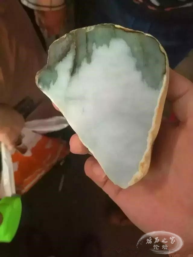

猫尿一般都分布在一些翡翠砾石的表层和沿表层分布的裂隙两侧,厚度通常仅为1~5cm、但少量也有达到10cm以上的 。常见在蓝皮壳和黑皮壳翡翠原石中,它的作用是提高透明度,然后影响翡翠原石的底子,把底子变灰。它有油青种和蓝水种翡翠的特征,但颜色是被非翡翠的原生矿物致色,所以属于后生(次生)色。
