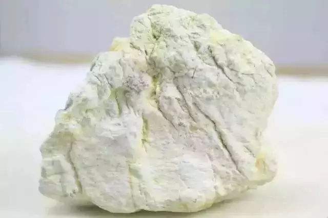

一:由于白盐沙翡翠赌石是古河床翡翠砂矿的头层石,产于翡翠矿层的最上部,受风化淋滤严重,具有以下特征:
1.表面皮层为白色,盐沙状。皮层主要为白色,质地疏松,用手搓摸有明显的沙感,沙粒类似于白色盐粒,在阳光下可见到反映翡翠翠性特征的“苍蝇翅”闪光;
2.风化刻蚀纹明显,形态不规则。出现了类似于戈壁沙漠风凌石一类的沟槽状、不规则状风化刻蚀纹。
3.皮层厚,内外明显有别。白盐沙皮层往往比较厚,质地疏松,同时会掩盖内部翡翠质量特征,皮层与内部翡翠界线分明,内外质地明显有别。
4.质量重。白盐沙翡翠毛料由于受风化作用,质地疏松的翡翠部分几乎风化殆尽,留下的往往都是质量比较好的翡翠,内部翡翠质地细腻,为玻璃种、冰种等,从手感上看,质量略感沉重,致密坚硬。
5.水头足。在擦口处,用强光照射,可见水头比较好,光线映射的范围比较大。
在解赌白盐沙翡翠赌石时,需要注意其中沟槽状刻蚀纹可能代表了往内部延伸的裂隙,沟槽状刻蚀纹越多,反映了内部裂隙也越多;同时,皮层的厚度将会影响到真实翡翠取料的多少。这些都会对翡翠的质量产生一定的影响。

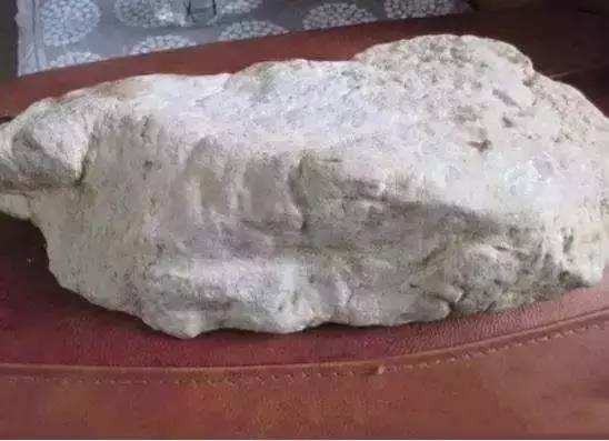

1.似白盐沙新场翡翠毛料。一些属于新场玉的翡翠山石毛料,风化的皮层也是为白色沙粒状,十分类似白盐沙翡翠赌石。主要区别是:
(1)新场山料翡翠受风化搬运的距离较近,棱角分明,不够圆滑;
(2)皮层没有出现白盐沙翡翠赌石那样明显的风化刻蚀纹;
(3)该山料多为紫罗兰翡翠毛料,质地疏松,结构粗,水头差。

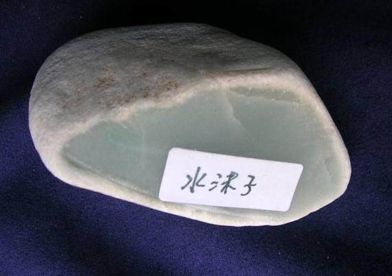

3.水沫子仿白盐沙翡翠赌石
“水沫子”是与翡翠伴生的一种纳长石,其物质成分是NaAl(Si3O8),与翡翠分子式NaAl(Si2O6)多了一个SiO2。比重2.57~2.64,硬度6~6.5。水沫子不显翠性,并有较多白色的“石脑”和“棉”。是仿冒翡翠的主要品种之一,在赌石中经常出现,由于其透明度好,类似于翡翠的玻璃种和冰种赌石料,风化皮壳也是白色,同时可出现沟槽状风化刻蚀纹,经常用来冒充高档白盐沙翡翠赌石,常见有两种仿冒形式。
                做假皮仿白盐沙水沫子
水沫子
A.似白盐沙皮水沫子毛料。砾石状水沫子(钠长石玉)毛料经风化后的表层也为白色,手搓摸沙感明显,也体现类似于白盐沙翡翠赌石皮层的特征。主要鉴别特征是:
1)水沫子的白盐沙皮显示糖粒状结构,灯光照射会显示均匀、等大、类似白砂糖的星点状闪光;而白盐沙翡翠赌石的沙皮体现的是不规则、细长条状的交织的翠性结构;
2)水沫子质量轻,手掂会感到轻飘,性质软,抛光擦口面光泽不明亮,体现油脂光泽;白盐沙翡翠赌石则质量重,明显有坠手感,抛光擦口面明亮,体现玻璃光泽。
3)擦口处水沫子光泽弱,体现油脂光泽;白盐沙翡翠赌石擦口处光泽强,体现玻璃光泽。
白盐沙翡翠皮层交织翠性结构

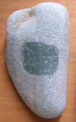

B.做白盐沙假皮水沫子。将水沫子毛料通过敲錾做假皮方式,使表层产生类似白盐沙翡翠皮层的特征,来模仿玻璃种和冰种高质量白盐沙翡翠赌石。主要鉴别特征是:
(1) 出现錾假皮特征的均匀点状凹坑;
(2) 手搓摸皮层坚硬,无沙感;
(3) 皮层无厚度,糖粒状结构,水浸湿后可见内部特征;
(4) 手掂质量轻,擦口处光泽不强。
