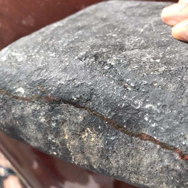

他们可以在原石的任何一个区域进行人工渲染,烤色。使用一种化学物体贴住表皮,进行高温烤制,使其融合在皮壳表面,可厚可薄、形状不一。通过肉眼可以看到皮壳有色的表现。遇到这种原石,需要从色丝、色块、色头、色尾的形象特征去进行仔细观察。看色有没有自然,存不存在夸张情况。

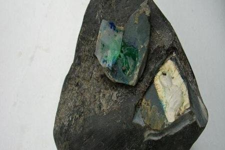

有些原石在商家手里,也会进行一个切口测试,通常遇到切口无涨,质地一般的原石,又无表现,很难卖出,他们使用一种手段是在切口处粘贴上一片绿色质地好形状吻合的薄片料上去,人们一眼看见去的时候以为是质量上乘的原石。遇到这种原石,需要从周边薄片料与原石贴合的缝隙痕迹,即使做到百分百完美,也可以通过敲击切口面能听出声音,知道它是不是真的。

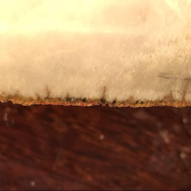

有些原石会有一些特征就是,它本身是有色线表现得。围绕着原石一圈半圈的、商家们会通过这个色线进行切割,整个切面都是绿色一片,切面四周的还有一点色表现得会磨掉,使人看不到色线,只管其切面、产生一种误解整个原石都是满色。其价格翻的不是一倍两倍那么简单。其实真正懂得翡翠的人都知道,“不怕一条线,只怕一大片”一条线能有吃进去的可能,最差也有色飘花,而一大片可能就是仅仅是薄薄的一片了。遇到这样的原石,两块面贴合观察切口面,以及雾和皮壳表现。

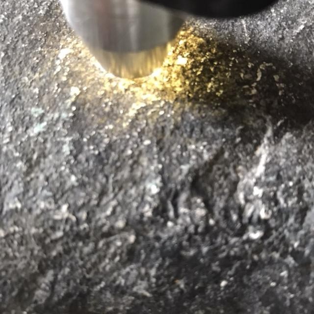

一些种水较好的原石,通过皮壳表现能够观察到其质地透明度好,底子干净。但无色、可以在某处打钻不规则的孔洞到接近表现好的一面3mm位置左右,灌入颜色液体后用透明纸或塑胶封底、再将洞口封好。这种效果可以给人看到皮壳种水好,而且里面有色的错觉。稍微仔细观察一下,不难发现,这样的绿就像在一块玻璃的背面放了一张绿纸,找出黏合痕迹、压灯光碰色就断几处表现能识破假象

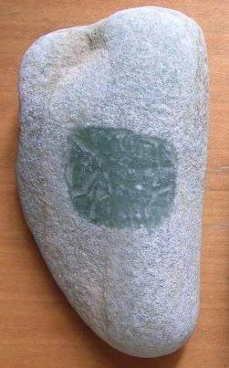

在原石的原有基础上,附加一层皮壳,或者是已经去掉皮壳的原石上附加皮壳,这是因为看到肉质差,表现不好。就在表面做假砂皮,假乌砂,假蜡壳,假形状等,假象很多。利用水泥与油漆调制而成毛坯皮壳,再加上烟火熏烤,还可以在表面上制出“雷打石”面,这种表现好像松花,使人产生联想,认为是块好料子,要识别需要多年摸原石经验。
