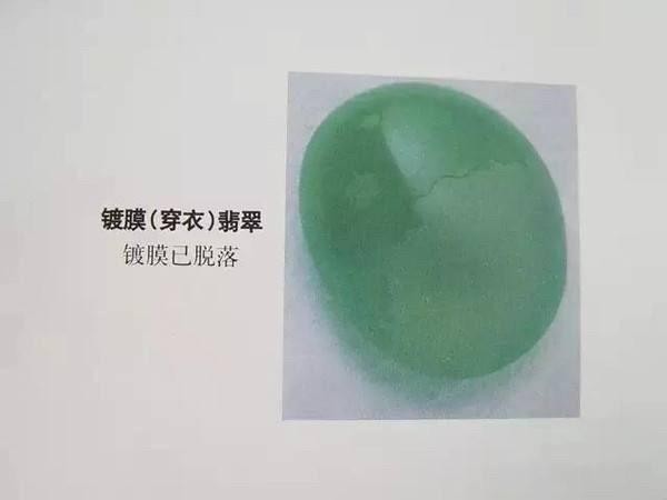

天然翡翠指的就是真翡翠,指的是从缅甸矿区开采出来的没有经过化学处理的翡翠,只有这种翡翠才能谈得上翡翠的收藏和投资价值。镀膜翡翠是翡翠中的一种造假翡翠,镀膜翡翠又称“穿衣翡翠”或“套色翡翠”。镀膜之后的翡翠和天然翡翠尤其的相似,看上去颜色、种水等也都特别的好,像是高档的翡翠饰品,伪装性和欺骗性都比较大, 所以诸位消费者在购买高档的翡翠戒面和翡翠坠子时,一定要重视起来,认真的识别。
镀膜翡翠的制作方法:选择透明度好,但无色的翡翠戒面,在翡翠的表面镀一层薄薄的绿色的膜(胶质)。

3、薄膜的硬度比较低。
所以膜上经常会看到很细的摩擦伤痕,天然的翡翠是没有这样现象的。

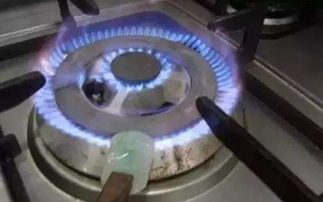

8、火烧。
用火柴或其他有火的东西灼烧翡翠的表面,如果薄膜会变色的话就是假的了,通常情况下天然翡翠都是没什么反应和变化的。
