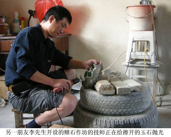

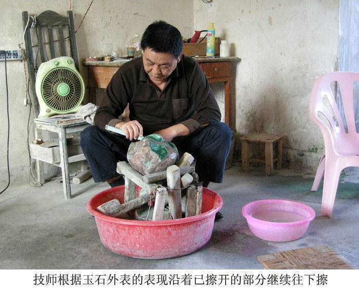

大块原石上擦出小皮的现象。擦小块皮又称擦小口、开小窗,这样的原料通常裂纹较多,毛病较多,或底子差,因此不敢开大窗,不敢擦去较多的皮。

注意翡翠原料上找绿留下的痕迹。大翡翠原石擦小口,口口见绿时要小心。皮上表现一般时应以低价的砖头料标准来购买。
翡翠原石上铺口、断口、切口、擦口等绿得好,但不抛光时要小心。这样的料往往是裂绺多、底发灰、绿不正、水不好或绿内发黑等原因,故而不抛光。
翡翠原石,尤其是高档翡翠原石在看货以前,货主在翡翠原石上找绿时,留下许多磨擦挖的痕迹。这些痕迹是一些无绿地段。若一块翡翠原石到处可见找绿痕迹时要小心。
