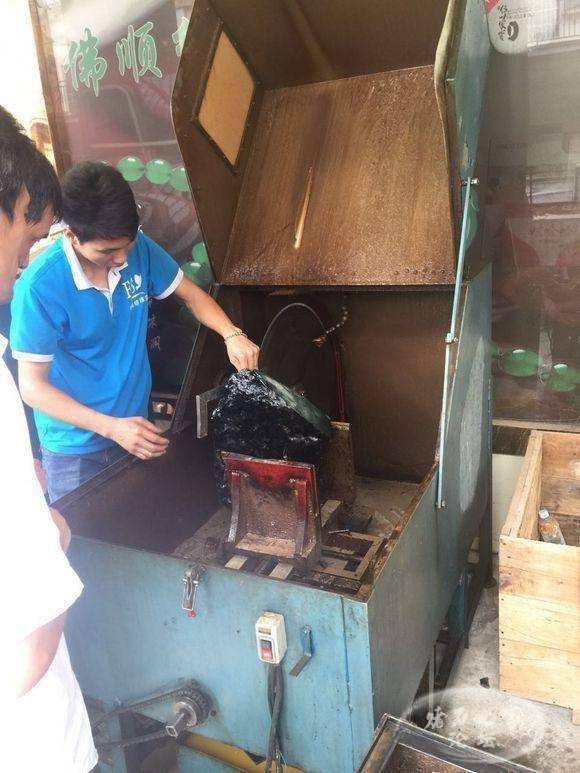

翡翠原石擦石切石技巧— 中国有句名言“玉不琢,不成器”。从原料到成品,需要经过一系列加工过程。中国人对翡翠的加工,有独到的工艺和经验。中国琢玉能充分的利用原料,儘量发挥原料的特色,在省料的基础上达到最完美的艺术效果。其加工方法,不同地区、不同师傅不同,但大体上差不多,总的说来,有以下加工过程。解石一、原料分析——审料加工之前要对原料的实际情况有全面的瞭解,也就是掌握加工对象的具体状况,就像医生的具体状况,就像医生看病,只有分析,才能对症下药,因料制宜。二、开石切片——指的是第一刀剖开石料。经过细心的观察和判断之后,便要选定方向剖开。若是具有裂纹,则第一刀主要是顺纹切。最巨大的料:1.原始方法:火烧——使炸成小块,缺点:难以控制炸裂点,破坏严重。后来改进:部分烧2.拉丝(线锯):铁丝,金刚砂(SiC)做磨料,加水冷却,来回拉动,来解开玉石。  优点:对品质不破坏,不浪费原料。缺点:慢。3.脚踏解料机清代开始使用。现在已被电动的代替了。但在对高品质的翡翠或在无电的山区,还有使用。圆形铁铊铜盘、一根转动轴、一条皮带或胶带,用脚踏带动转动轴。不断加金刚砂。三、切片备料经过第一刀,对玉料的颜色、裂纹分部和水头等情况更清楚,开始切片准备。开料的原则(1)对于色料要特别小心,以不能破坏绿色为原则。料开得好,利用得好,出货好,可以获得较大利润。经验非常重要。(2)从最差的部位做起在未获得经验之前,先从最差的部位开始,不会损失太大。(3)尽可能做大的成品成品越大,越难得,价值越高。能做手镯,先做手镯,剩下的做小饰品。裂隙多的只能做花件或凋件。(4)两用的原则花件与光身并进,能做光身的儘量做光身,不要一刀切死。色带解开露色在高端的赌石市场上,有人一刀切得富可敌国,就有人就有一刀切得倾家荡产。赌石就是因为这样的不确定性和高收益高风险性成为一些人不可割舍的一项活动,但是翡翠从原石到成品的过程中就会不断伴随着赌石切石是赌石过程中最为关键的一步,所谓“一刀生,一到死”的那一刀,行话说“擦涨不算涨,切涨才算涨”,可见输赢的结论都是将解石的这一刀才能决定的。有一种早期的切割手法,就是用弓锯压着沙慢慢将石头锯开。如果切石人感觉到不能再继续切割的时候,以便采取补救措施。还有一种方法就是玉石切割机器切割,机器的刀片上镀有金刚沙层,切割准确迅速,但是切割时需要夹具夹住石头泡在油中或是水中不能清晰地观察切割过程,要等到全部切开才能定输赢。解开绿色切石也需要找位置,一般从擦口或是颟上下刀,还可以从松花或是顺裂纹下刀,一刀切了看不见绿色,就切第二刀,第三刀。再来说说擦石赌石因为其高收益性和高风险性一直有着它独特的魅力,而为了将风险降低再降低,赌石的行家们慢慢摸索出了很多的解石方法和一双火眼金睛。擦石很好理解,它属于一种比较保守的解石方法,行家还把擦石叫做擦皮、蜕皮子。一块翡翠原石要擦石,一般都要在原石上找到适当的擦石位置。在适当的位置擦石,解石效果又好风险又小,但是如果没有找到合适的位置就盲目下刀擦石的话,就有可能一个不小心就把绿色给解跑了。那怎么找擦石位置呢?主要观察雾、底和色。当你找到了适当的擦石的位置的话,就可以从擦出的擦口位置借助外部光源观察原石内部了,这样可以进一步更为准确的判断石头里面的绿的有多深,多浓了。擦石肯定不是随随便便哪里都能擦的,有着一定的技术和技巧,并不是找个地方随便擦就能成功的。通常来说,翡翠擦石的顺序是擦颟,然后擦枯,接着擦癣,最后擦松花。总之不管怎么擦,擦石的最为重要的目标就是找到真正的绿,这是不能忘的。
