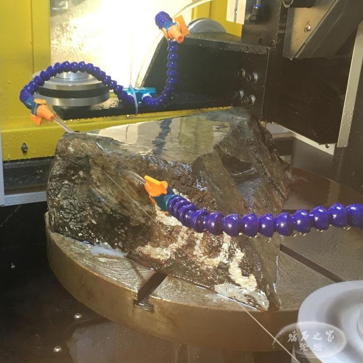

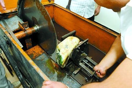

(1)片切割法
片切割法通常是用中型油浸开料机或大型开料机将翡翠的大块原料进行切割,锯口较宽且深,损耗较大;用中型切台适合切割做摆件的翡翠原料,锯片较薄且有冷却,锯口较小,对原料的损伤也较小;用小型切机切割如把玩件、牌片和坠饰等的翡翠原料,锯片薄如纸般,对原料基本没有损伤,除开料外也常用于雕刻过程中大光面的开面。这三种横轴立轮切割机的切割,是目前国内最常见的翡翠切割方法。
(2)砣切割法
