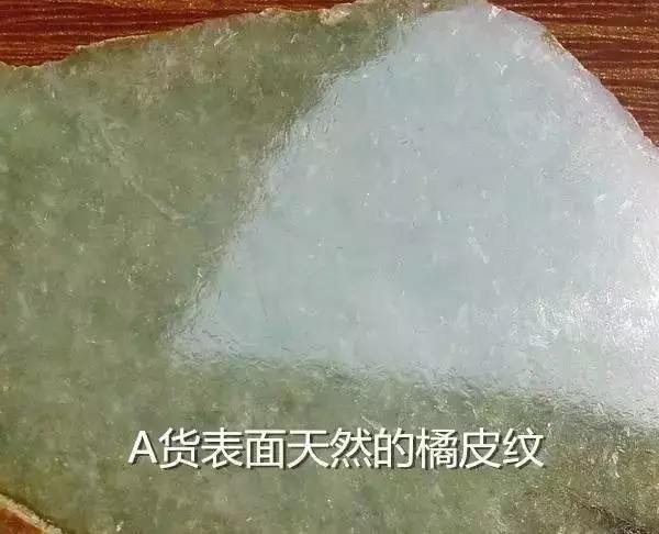

橘皮效应是的一种专业术语。意思是翡翠放在抛光平面上,通过反光观察,会出现一个个类似橘皮的大小不同和方向不一的凹陷和凸起的特征。      橘皮效应在天然翡翠A货中表现得尤为突出。这是由于A货是纯天然的翡翠,其品质不含有人工成分,所以与其他B货、C货、B+C和D货不同,A货的橘皮效应更明显。这也是天然翡翠A货区别于其他含有人工成分的翡翠的显著特征。      翡翠的橘皮效应主要是由于缅甸硬玉所包含的矿物硬度的各向异性引起的。橘皮效应的构成是由于翡翠中呈集合体状的硬玉矿物的相互取向不同,因此在进行抛光的时候,翡翠所呈现的软硬程度也不同。硬度相对较低的翡翠相对来说会凹陷,而硬度较高的翡翠则会相对凸起,于是就出现了一个个相对凹陷和凸起的不平衡翡翠表面。这就构成了翡翠的橘皮效应。      由此,我们从翡翠的橘皮效应上也可以看出,缅甸硬玉翡翠的矿物集合体大小和其中相互组合的亲密关系。      如果是天然缅甸翡翠A货的橘皮效应,则其凹陷和凸起之间的界限会很明显地呈现逐渐平滑过渡。过去有人说,橘皮效应不存在于天然翡翠A货中,只在B货翡翠中才看得出来,这是一种明显的概念性错误。      由于强酸侵蚀翡翠B货,使得翡翠矿物颗粒的间隙很明显,表现为凹陷和凸起之间不是平衡过渡,而是裂纹似的缝隙隔开,形成穿插于各硬玉矿物颗粒间、犹如蜘蛛网状的裂隙纹路, 这种情况不是橘皮效应,而是酸蚀纹。上述由于不懂得橘皮效应的概念而造成的认识错误,所以我们要认识翡翠的橘皮效应。      橘皮效应是否明显,可作为判断翡翠结晶体粗细程度的一种依据,相对来说,的橘皮效应比较不明显,而豆种翡翠由于其内部的颗粒状如“豆”,所以翡翠的橘皮效应会相应得比较明显。      橘皮效应是专属于翡翠的一种现象。关于橘皮效应还有另外一种说法,即有橘皮效应的就一定是翡翠,观察不到橘皮效应的则不一定是翡翠。      综上,橘皮效应顾名思义就是类似橘子皮的一种状态产生的效应。如果您对橘皮效应还无法理解的话,可以拿块橘子皮对照着天然翡翠A货的实物仔细观察一下,再结合以上的橘皮效应概念,也许会比较好理解什么是所谓的橘皮效应。
