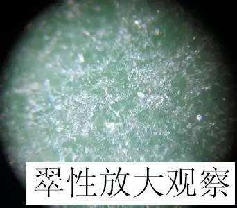

1、苍蝇翅:
看翡翠便着重看翠性,行业也称“苍蝇翅”,是肉眼鉴定的一个重要依据。
那这“苍蝇翅”要怎么看?
在翡翠的表面或内部,会出现不规则星点状片状闪光的现象,和大理石所呈现的规则点状闪光现象有很大区别。
观察“苍蝇翅”有一定的诀窍。

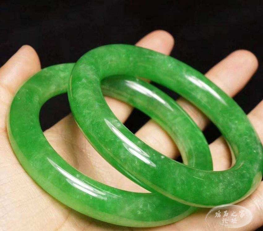

(1)需要在翡翠反光面上进行
(2)尽量选择抛光较好的部位进行
(3)对于翡翠手镯的观察,应重点视察内圈部位。
