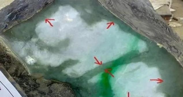

“卯水”一词,应该有很多刚接触的翠友没听说过吧,前不久也有翠友这样问,翡翠的卯水是什么意思,它是一种什么样的存在呢,对翡翠原石的整体价值又有什么样的一种影响呢?今天就来简单的聊一聊翡翠的卯水。
关于翡翠的卯水呢,还是比较容易区分的,卯水,也有的人称为“猫屎尿子”,据说也有叫做皮下水的,叫法多种多样,这个也没有多大的必要去深究,把以前的结合起来解释,就是翡翠原石的皮壳下有类似于“猫屎尿”一类颜色的存在,这样的解释感觉过于.........不妥,所以后来就慢慢地称为卯水了,卯水也是很容易见到的,特别是品质不好的黑石头,切出有卯水存在的可能性就更大。

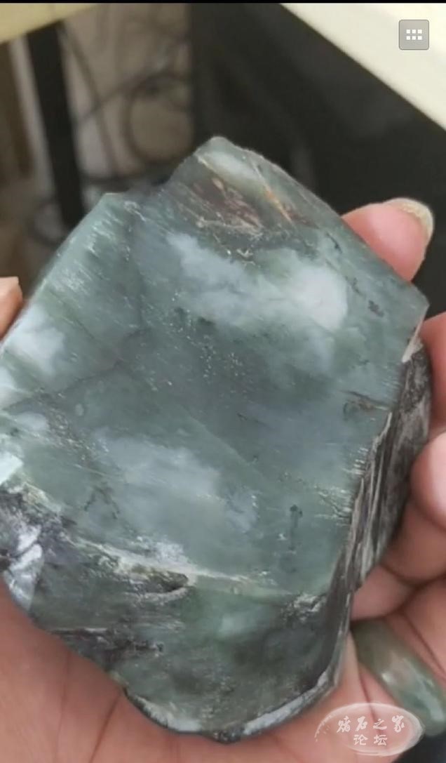

卯水一般的是成灰蓝色,蓝色或者灰黑色,灰绿色等,颜色也是变化多端的,总而言之一旦出现,所出现的地方底子必然是灰色的,还有那种灰黄色的,不然也不会被人们称为卯水,卯水这种东西和翡翠原石所在的环境有着莫大的关系,一般的来说,出现卯水的地方是翡翠的质地因为外界矿物质的浸入,相对而言有物质浸入,质地也会发生相应的变化,浸入的地方相对而言种水会提高一点,当然了,提高并不就是什么好事,至于是变好还是变坏,那就要看具体的情况来说了,就像是一块价值低的糯种,豆种的翡翠,卯水出现就会变好一点点,但还是价值不大的,如果原石里面带有翠色,卯水吃绿,那样绿色的价值就会变低,料子的整体价值也是会大打折扣的。
卯水和雾是不同的,雾是指翡翠原石皮壳与内部翡翠之间的一层雾状不透明的物质,雾有薄有厚,也有好几种颜色,白,黄,黑,红等,不同的雾色也是内部翡翠肉质不同的体现。简单地讲就是皮壳和肉质之间的过渡层。卯水是物质浸入皮壳后所造成的。在颜色方面,没有白色的卯水。雾是有一定的限制的,它的厚度不会太厚,对于大马坎场口的翡翠原石来讲,红雾和黄雾薄的话就是雾,厚了就是翡了,脱离了雾的级别,一般见的比较厚的就是木那的,雾层可到 l.5—2cm左右,里面的肉质也是有惊喜的。而卯水的厚度可以达到十几或几十厘米。有些原石还会出现雾下卯水的情况,这一点大家要分清楚,不要把打灯之后卯水反射出来的颜色当成肉质的颜色,灰绿色的卯水。
在皮壳的下面,或者是内部裂缝两侧,灰色,灰绿色,灰蓝色,一般的厚度是在1-5cm,10cm以上的也有,但比较少,早期形成裂缝的时候,卯水进过裂缝便渗入的比较深,进入了翡翠的内部,卯水的形状是不规则的,弯弯曲曲。
