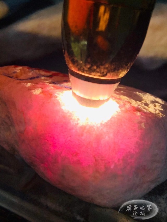

翡翠原石的观察方法有很多种,雾层就是其中一种,通过雾层我们可以判断出很多原石的信息,但不是所有的翡翠原石都有雾层。翡翠的雾层有很多种颜色,例如黄色、白色、红色等等,玉质不佳的,雾常常较厚一些。一般来说建议挑选有白雾的翡翠原石,因为白雾和黄雾会反映出较好的玉质,而红雾稍差一些,黑雾则是最差的。翡翠雾的厚度变化很大,有厚有薄,较为常见的在1厘米左右,也有厚者可达数厘米。

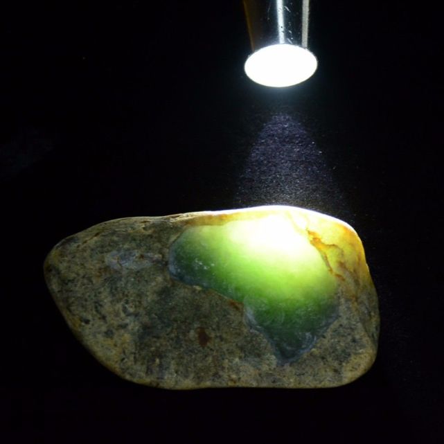

白雾】白雾一般出现在黄盐砂和黑钨砂皮壳下,厚薄不定,但是多数是比较薄。扒皮去掉,露出白玉肉,好像大蒜的皮覆盖在玉肉上,柔柔一层。假如雾下面有颜色且比较浅,那么当你把雾察掉后,色就会立马浓艳起来。

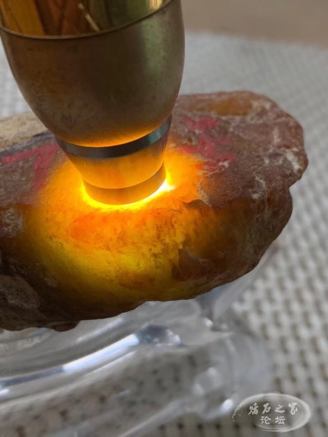

黄雾】黄雾一般在黄盐砂或水石皮壳上经常出现。黄雾的细分系统很庞大,有淡黄、中黄、深黄、金黄、老黄等等颜色。如果是生在高档翡翠原石上的黄雾的利用价值不可小看,是很好的雕件料子。这里补充说明一下,如果是毛料有霉送花,把送花擦掉露出雾来,而且雾很黄,你再把雾擦了,其色是泛蓝色的,黄味一定不足。如果是超过50公斤以上的大料子,赌石头的时候一定要谨慎。

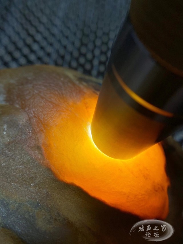

蜂蜜雾】蜂蜜雾其雾的颜色如蜂蜜一样,这种雾代表翡翠的肉质一定很细腻且透明,是上乘好雾。

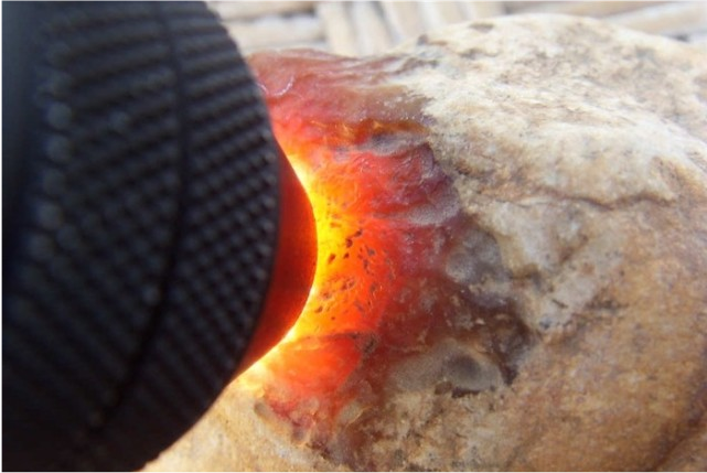

红雾】红雾有两种,一种是淡红色的,一种是艳红色的。这种红雾厚着可以做戒面,很顶级,同时也是巧雕好材料。但是一般老做翡翠的不太喜欢红雾,因为红雾爱跑皮,雾跑皮的石头十个九个灰。

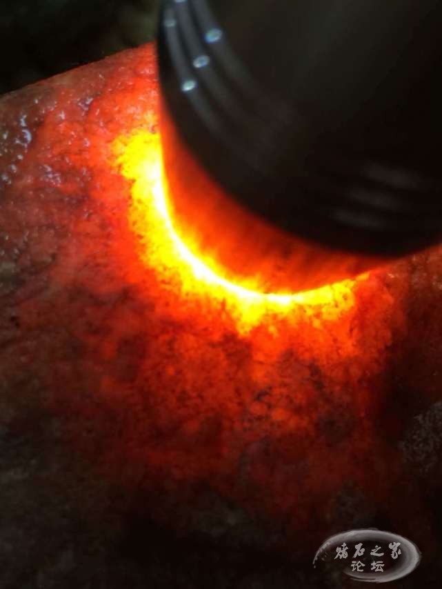

牛血雾】牛血雾的雾色凝结和牛血一般,牛血雾的翡翠底灰,如果外皮有松花时,一定不要切了。切出来多数回去跳海,裂多,底灰,藓多,色偏。

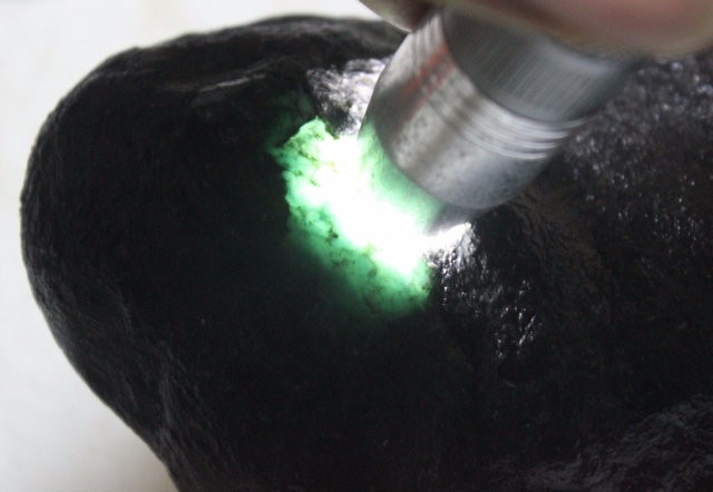

【黑雾】黑雾常常出现在黑石头上面,黑雾不能太黑,如果太黑玉肉可能成蓝色、灰蓝底或者黑蓝底,肉质里面还会有黑点或者其它藓。黑雾薄厚都有,厚着底灰,但是会出高绿,色力不够。但是一般人还喜欢赌黑雾。所以玩赌石一定要认识雾的双重性,这样就为认知玉石增加了砝码。 0d8d91ab5e4b493d936c466804a0d7d6.jpeg
