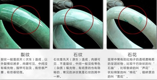

翡翠的石纹和裂纹是两个不同的概念,裂开的称裂,裂愈合后称为绺,都属于翡翠行内理解的:翡翠的瑕疵。翡翠的裂纹和石纹可以用人体的伤口来形象比喻,裂纹就像人体刚出现的伤口,伤口间的肉质是可以完全分离的,而石纹就像快要愈合的伤口,还没有达到正常的肉体的致密度,稍微用力,这个快愈合的伤口有会分开。 5ef05bfaa0e74097bc513ebadd3a2efb_th.jpg

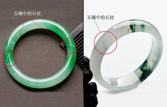

石纹是指翡翠晶体间结合不够密切而成的细小空隙,这样的细小空隙以线状或以刀口状排列的结构,也就是翡翠业内理解的“石纹”,因为是细小的空隙,所以很多石纹的颜色是白色或乳白色的,如果有外来带色的物质的填充就会呈现一定的颜色。如果这样的细小空隙以团状或云雾状排列在一起,就成了所谓的“白棉”、“黑棉”或是所谓的“杂质”。
石纹产生的原因:
1、自然形成。翡翠肉质的生长过程中,翡翠晶体结晶是受到外来物质的干扰,使其生长不完全或生长空间收到影响,翡翠晶体间不能完全交合在一起,产生一定细小空隙,也就是石纹,或石棉、白棉。线状或刀口状排列的石棉就是我常看到的石纹。
2、后期形成。翡翠的整个生长的过程的某个时间段受到外来应力的作用,瞬间产生断裂,翡翠晶体断裂或晶体间完全分离,随着后期的翡翠生长,晶体间的空隙又产生了一定数量新的翡翠晶体,在一定程度上填补了断裂的空隙,起到了一定的翡翠肉质的连接和加固的作用。

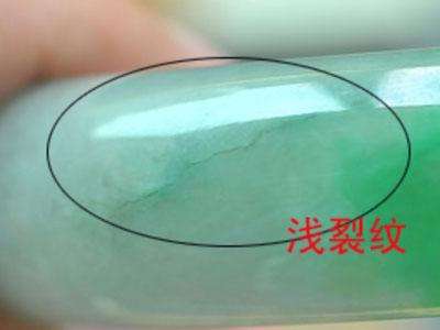

裂纹即是翡翠的断裂缝隙,这样的断裂缝隙几乎无法对裂缝两边的翡翠起到粘连和牢固的作用。我们现在看到裂纹其实就是石纹出现的前期状态;
如果人类没有把翡翠开采出来,也许再经历数亿年的地址作用,裂纹也会演变为石纹,甚至完全把裂隙生长愈合成为我看到的正常翡翠肉质。如果您还不敢确定是石纹还是裂纹,建议您用十倍放大镜观察。十倍放大镜观察下,裂纹是开口的状结构,而石纹是类是于面包状的线状结构, 虽然不致密,到相互之间是有密切联系的。
石纹看起来很像是翡翠的色根,因为玉石形成的后期会有一些矿物的充填,所以看起来纹理和周围玉石的颜色有差别,裂纹则没有。一般的消费者由于对翡翠知识的缺乏, 分不清翡翠的裂纹和石纹的区别, 购买翡翠时容易被珠宝商误导, 将大的裂纹说成是石纹。记住这些以后,下次再买翡翠是翠友们可要提高警惕仔细分析了。
