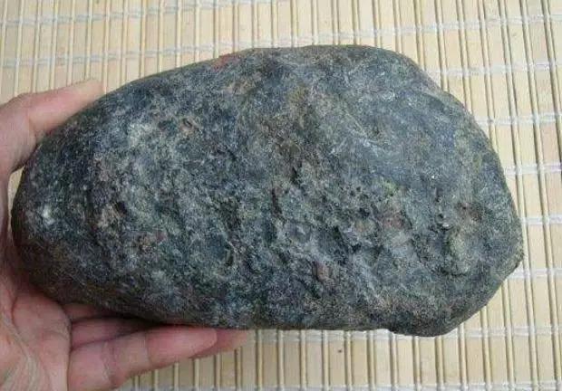

2、看翡翠原石的皮壳。
翡翠原石的皮壳一般有砂皮、粗皮和细皮三大类,皮壳肯定是越细的最好,皮壳颗粒细就有“水”,有绿的可能性会很高。除了看皮壳的经验之外,其他的还需要结合翡翠场口的特征来判断翡翠原石,这样里面的大概结构就知道了。翡翠原石的场区:龙肯、帕敢、达木坎、后江、灰卡、雷打、南寄、香洞,每个场区细分的话还有很多个场口。

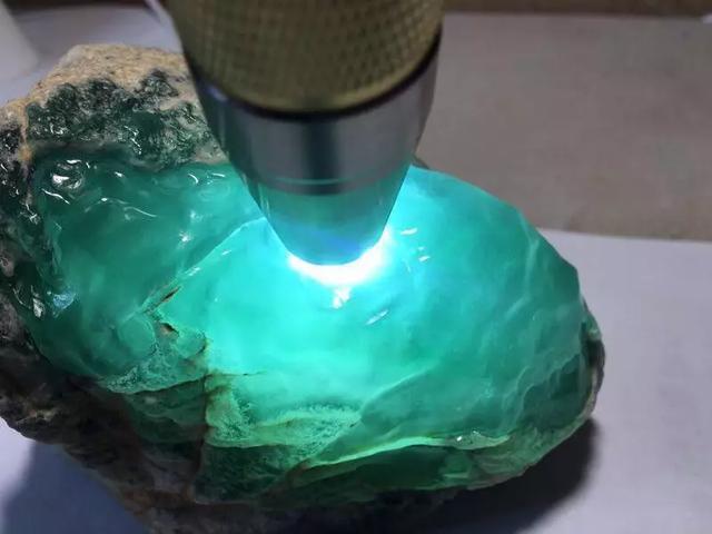

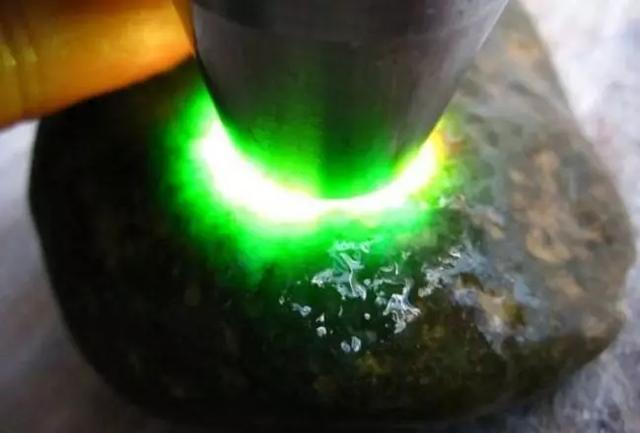

 3、打灯看。
用强光的手电筒看翡翠原石,可以看到翡翠原石的表面有闪着光的翠色颗粒,这样的就是翠性,这是天然翡翠的特征。

二,照。在强光或者阳光下观察,一般真翡翠原石的光泽艳丽,自然,而且其中的绿走向较为清晰,光泽强,反光较为亮,而且真翡翠会与周围分离,呈现渐变关系,假的翡翠原石则相反。
