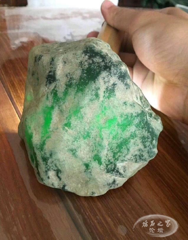

在市场上面水翻砂的原石还是比较多的,水翻砂指的是沙(氧化物)在表面,圆润度比较好的,有较厚的风化外壳,水翻砂的翡翠原石是由原来地表水冲积层中的翡翠原石,由于地壳运动上升的作用,使洪积层高出现代河水面,这些翡翠由于露出地表,可以产生氧化,水解作用,形成风化外皮及各种颜色的外皮,皮可以有粒状矿物,这就是水翻砂的由来。
会卡水翻砂
水翻砂翡翠原石皮壳的特点就是有砂无泥,砂层附着牢固,砂粒糙手且十分干净,水翻砂的水头会比较好,打灯通透,但不一定种老或者肉细,多数的感觉还是种偏嫩,当然,也有出种好的和品质较高的,比如冰种和高翠的几率,如果出种稍好点的里面的肉质都会很干净。水翻砂赌涨的几率还算是比较大的。要根据种水,皮薄,可以看到水头的程度,之后再根据砂粒的粗细来判断。

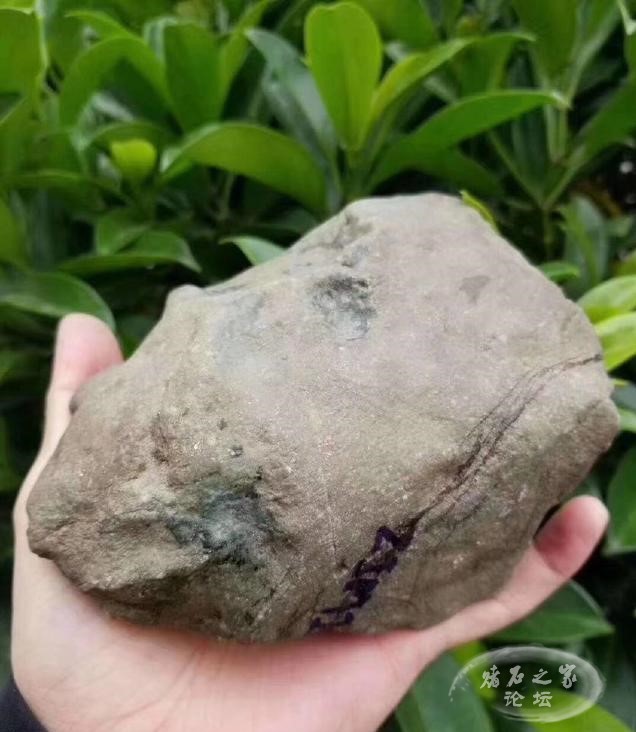

脱砂是判断种老的一种非常直观,有效的直接型方式,这是大部分砂质皮壳原石成熟风化的具体特征。在市场上面,可以看到木那的部分脱砂,就是原石受风化位置的影响,也可能是原石成熟位置不均匀,然后造成了部分成熟种老,就是大家所熟知的变种现象。变种在翡翠原石中似乎很正常。就像一块全赌的翡翠原石,皮壳过渡变化比较大,变种的概率也就很大。
石头在多少亿年前的地壳运动中形成皮壳,然后被搬运,冲刷,皮壳部分脱落,而料子硬度极强,所以,这些脱落的皮壳下玉质没有被损坏,从而,完整的显现出来,形成脱砂。原石的脱砂和埋藏的环境,料子自身的品质息息相关。说的具体点就是脱砂料子的形成主要和风化,氧化有关,质地疏松的被氧化,经过了一系列的搬运和沉积,然后就自然脱落了。剩下的就是质地坚硬的部分,难以被风化,氧化的部分。慢慢的就形成了大家所熟知的脱砂迹象。

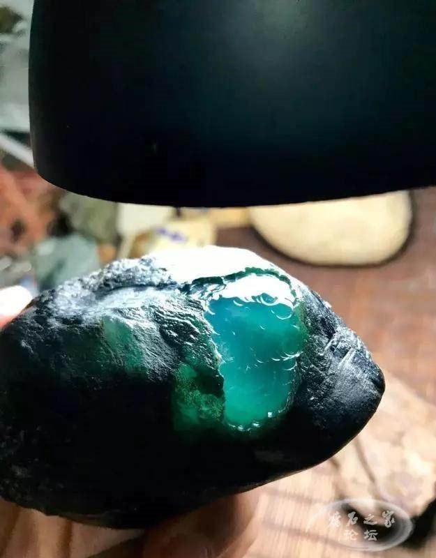

这是一块黑石头,根据皮壳的特征可以判断应该是格应角的料子。也算的上是脱沙小精品。黑石头一般都是底层的料子,由于埋藏环境的关系,相对带底色的概率会比较大,油性的皮壳。开窗出来是很美的蓝水料,底子干净肉质细腻很透彻。

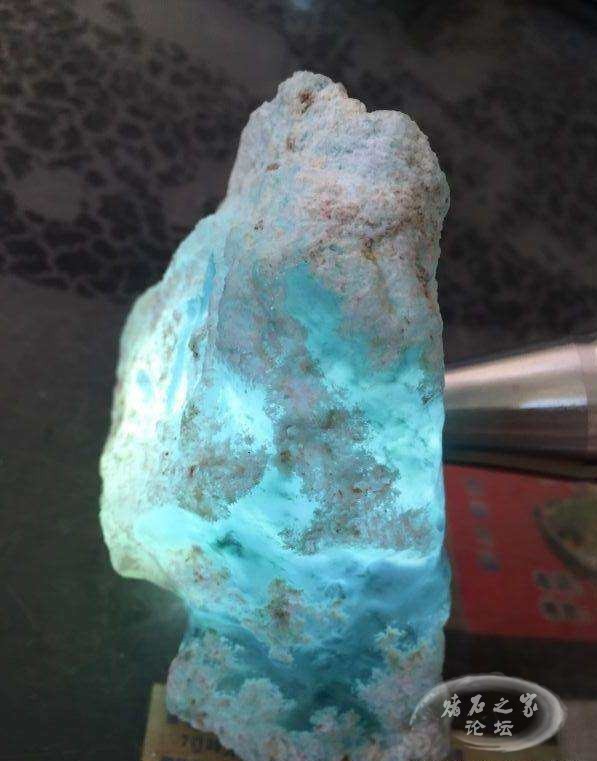

脱沙料的形成时间比较长,种老密度大,硬度也比其他种质更高。所以,脱沙料品质都是比较好的。莫西沙的全赌皮壳,翻砂紧密比较皱均匀。丝毫都看不到表现。切开后往往就是惊喜比较大的。还有一种黄沙皮壳,看着也是全赌。切开之后满色。这或许就是大家所说的“没有表现就是最好的表现”吧。
种老脱砂和种嫩掉砂是两个完全不同的概念,两者还是比较容易区分的。种老的是翻砂比较紧密,均匀,砂立有的会感觉扎手,拿在手里会有压手的感觉。种嫩的掉砂指的就是翻砂比较疏松,很散有的感觉就像是粉末一样。一般的新厂料子这种表现比较多。天然的脱砂和人工的刷皮壳差距也是很大的。脱砂看着会比较的自然。人工的刷皮壳,就会看到皮壳上面有刷的痕迹。所以说,还是比较容易好区分的。
