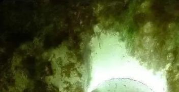

强光手电筒要怎么打灯?
1
看质地,浑厚度要直射
为什么要直射呢,因为直射在不同的物体,物体表面的透光度也不同,直射可以看出翡翠的水头,质地都可以看出来。原石一般都有很强的透光性,光为聚光。
而强光手电筒照在其他原石上,上面的光是散光,手电筒慢慢平移,慢慢观察原石表面的情况,玉石的透光性均匀说明结构稳定,透光性不均匀则说明内部的结构不稳定。

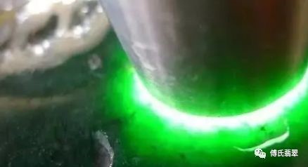

2
看内部颗粒粗细程度,斜射。
用强光手电筒在45度侧面打开,用手电筒在原石的表面3到10厘米对准原石内部左右移动来照射,也可以慢慢移动照射,这样可以鉴定出翡翠的细腻程度好坏久颗粒的粗细。还可以通过原石的透光性了判断内部的水长不长。

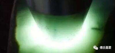

3
看翡翠内部是否有裂口
在观察裂口的时候要观察仔细了,在翡翠的背部,慢慢平移,观察光线的情况,如果光线会出现普通的暗反应,或者有不均匀折射反应时,那说明内部这个位置有裂纹。

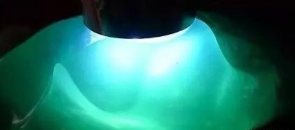

怎么根据光线来判断水头呢?
在翡翠原石中有一分水,两分水的说发,而“一分水”是按照0.3厘米来计算的,当光线照射进翡翠的3毫米是一分水,以此类推,9毫米为三分水,三分水的水头也比较好了。
