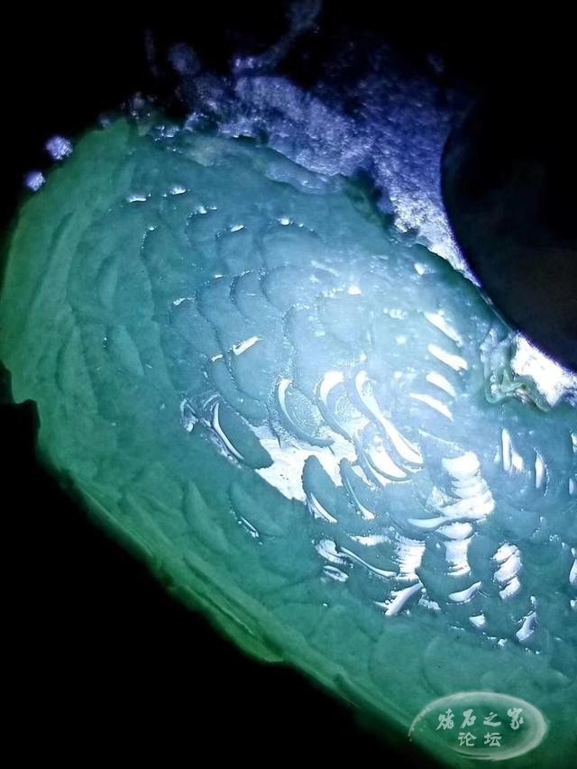

翡翠的水头指的是翡翠的透明度,指物体透过可见光的能力。行内用水头“长短”来形容透明度的好坏,透明度高的,行家称为水头长,反过来,透明度差的,称为水头短。翡翠的透明度变化很大,从接近于玻璃般的透明程度到不透明,透明度的不同对翡翠的外观有直接影响。水头是业内行家们通过长时期的观察总结出来的一种比拟性的表述,不仅有透明的含义,还有水汪汪一般鲜活的意思,这正是中国玉文化的内涵所赋予的特殊意义。

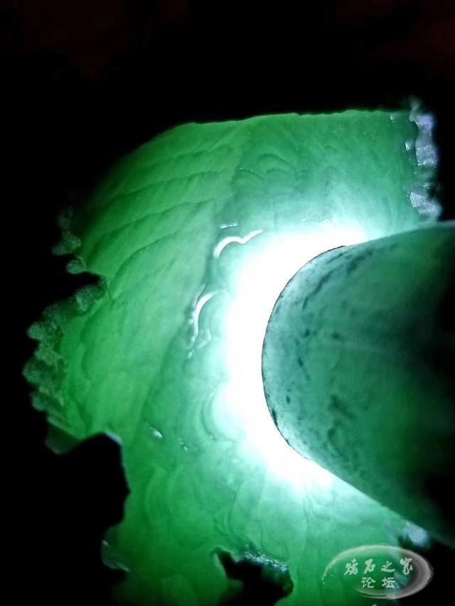

翡翠的“通透度”(即透光性)是指光线透过翡翠的能力,也就是通常所说的“水头”“水分”。实践中不能将“水头”说成“透明度”(虽无大错,但最好不用)。因为“透明度”是矿物学术语,是针对单晶矿物而言的。而翡翠是矿物集合体,属岩石学范畴,因此不能“张冠李戴”(就单矿物而言,包括硬玉、钠长石、角闪石等在内的非金属矿物都属于透明矿物,其间也不存在量化问题)。翡翠的结构及矿物种类、比例关系等决定水头的长短,水头好的翡翠常具糜棱~超糜棱结构,这是在应力作用下矿物颗粒动态重结晶的结果:一方面矿物颗粒在应力作用下糜棱岩化,变得细小均一,并延C轴方向排列生长;另一方面在重结晶过程中,矿物晶体之间形成一非晶质层,较少了矿物颗粒间的折射和慢反射,增强了透光效应,就形成良好的透明度。

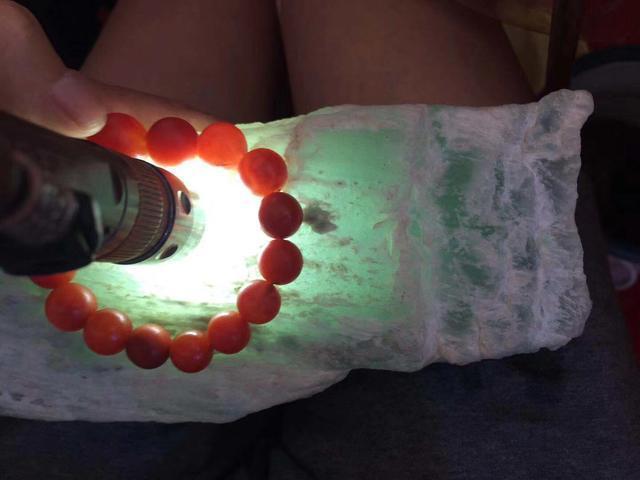

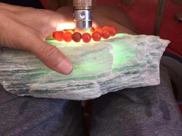

翡翠的许多特征要素是无法量化的,也无需量化。但水头却是唯一例外,可以量化。翡翠水头的量化可以通过“罩水”来反映。所谓“罩水”是指罩灯的光线射入翡翠的深度(罩灯是观察翡翠的必用灯具)。通常也将“罩水”称为翡翠的入水深度。“罩水”是衡量翡翠水头“长、短”的标尺。现在一般采用毫米、厘米来表示翡翠的入水深度,如“几厘水”或“几分水”。所谓“一厘水”就是指事翠的入水深度为一毫米,“一分水”是指入水深度为一厘米。
水头的量化在翡翠的经营实践中具有重要意义,观察“罩水”的深度,不仅可以直观地了解事翠水头的好与差,同时还可以通过“罩水”观察到不同翡翠在种质方面的细微差别。在翡翠毛料的交易中,罩灯或手电筒是不可缺少的必备工具。谢谢大家的观看。
