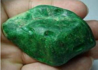

这一产之于帕敢的翡翠杀手,与精美的翡翠生长在同一环境下。可本身它的各项翡翠硬性指标都不达到翡翠宝石的等级,下面就为大家仔细介绍。这样的色诱人吧,如果是翡翠就好了。
不倒翁—水钙铝榴石,滇缅边境也叫“凉水”。“不倒翁”不是翡翠 ,这种绿色的玉石产于缅甸北部帕敢东北部地名为“葡萄”的地方,缅语译音近似“不倒翁”。
这个奇怪的名称来历不详,很可能是由于它很难被人识破,屡屡通过一些爱好者,甚至一些二手经营者的审视而名。它也是今天翡翠商贸中的四大杀手之一。
不倒翁通常具有十分翠绿、酷似翡翠的颜色,但它的主要组成矿物不是辉石,而是水绿榴石。水绿榴石是一种石榴石族矿物,它的化学成分是:Ca3Al2(SiO4)3-X(OH)4X;它是一种含水的钙铝榴石。在晶体结构上,它属于等轴晶系,所以具有三轴近于等长的粒状晶形;并具有均质性,也就是说它在正交偏光下是全黑的。由于这种含水钙铝榴石常有微量铬的混入,因此它常呈绿色。
有点冰黄的味道啊,可以不是翡翠。
被称为“不倒翁”的水绿榴石来自缅甸市场。它通常呈微透明-半透明的绿-草绿色,用其制成的戒面可以是满色;较大的制作则多为不满色。此时它具白-浅黄绿色的底质,其上散布着呈不规则分布的翠绿。不倒翁虽然具有和翡翠相似的绿色,但只要仔细观察,其实还是比较容易鉴别的。其区分特征,主要有以下几点:
1、放大观察,可以发现它具有与翡翠完全不同的粒状结构。而且由于石榴子石无解理,所以它也绝无可能出现翡翠的那种所谓的“翠性”。
2、由于水绿榴石或不含水的钙铝榴石都具有均质性,所以在正交偏光镜下会看到它的大部分是全黑的(不过有些水绿榴石或不含水的钙铝榴石会具有异常光性,使其在正交偏光镜下不变黑。另外,玉石中还可能夹杂有其它非均质的矿物,所以“不倒翁”在正交偏光镜下不是全黑,而是部分黑色)。
3、在滤色镜下观察,不倒翁的绿色部分呈红色,这是很典型的特征。
4、它的折射率为1.72~1.75,比重3.47~3.75,硬度7~7.5,这三个重要物理性都明显大于翡翠。
