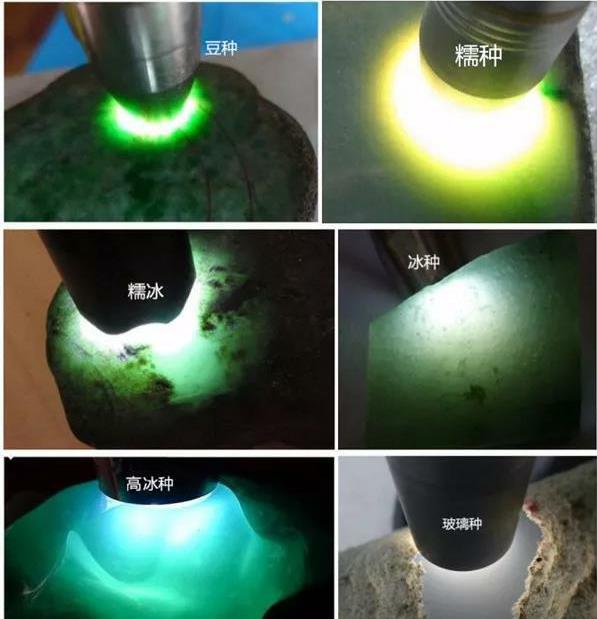

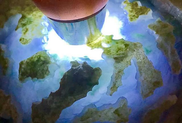

翡翠的雾是翡翠原石皮壳与里面肉质之间的一层半氧化风化层,原生矿床出产的翡翠大多数并没有雾,仅有受风化程度较强的次生矿床的翡翠雾层才会较为明显的,换句话说,有雾层的翡翠通常种都是会较为老。雾有薄有厚,颜色主要是有红色、黄色、黑色、白色等那怎样根据打灯来分辨雾层的深度,主要可以归纳下面两点:

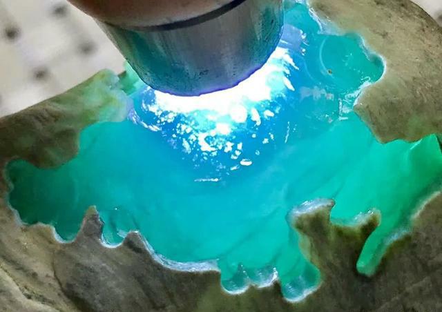

一、雾层厚的翡翠原石,雾的颜色会很匀称;雾层浅,则颜色浓淡相间。在灯光下,颜色浓淡相间,颜色从深红到淡红相互之间夹杂,就此能够分辨雾层较为浅。
原理实际上十分简单,强光灯下,假如能看得出颜色由深到浅的过度,则表明雾层中由深色位置到浅色位置最多仅有指甲盖的厚度,那由浅色到无色则也只不过零点几毫米的厚度。
二、雾层较为厚的原石,并没有杂色,是一致的颜色。假如打灯时,红黄雾间存在别的不一样色调的颜色,则表明雾层较为薄。假如根据打灯能看到里边肉质的颜色,则表明雾层较为薄。

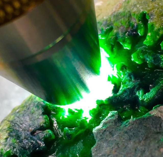

大家需要知道一点,便是翡翠的肉质能够根据皮壳来分辨,也就是业内说的“皮好肉好”。皮壳紧实细腻并没有苍蝇翅,则肉质密度就高就会细腻。
所以说,肉质的种水优劣,基本上跟雾层种水是相同的。雾层什么样种,下边的肉便是什么样种,雾层有脏点,里边的肉也会有脏点,雾层水好,里边的肉水头也好。

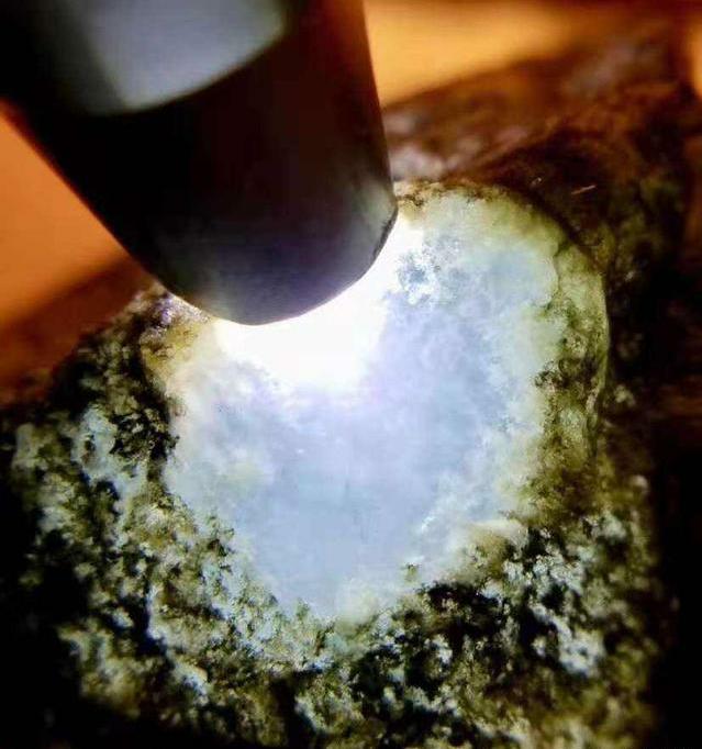

接下来,可能又有人要问了,会不会雾层和里面玉肉的种水是完全一样的呢?在这里就需要说说其它另一个较为特殊的雾层了,便是白雾。
白雾相对比较少见,一般来说都是会出现在老坑赌石上。比如说木那,莫湾基或者南奇。白雾的出现对皮壳的条件很高,必需是有浆皮的老坑皮壳才会出现白雾。
白雾是所有的赌石行家的挚爱,因白雾的出现一般来说意味着着种老肉细。有白雾,则料子冰种起胶的几率就非常大。但针对不明白的翠友而言,看不明白白雾,就等同于丢掉了一笔不小的资金。
所以说玩白雾料子,首要得看准皮壳,皮壳细而有浆味,才有出产白雾的机会;再者是刀要深挖或深切,白雾层有厚有薄,厚薄基本无规律,只有刀下深些,才会有机会切到真正的玉肉层。
