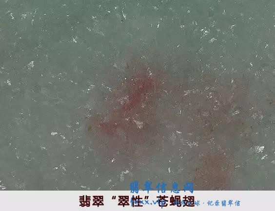

翠性是出现在天然翡翠上的一种特征,是翡翠业内对翡翠结晶体结晶面的称呼,一般认为是翡翠特有标志。物理上说,翡翠是多晶体交织结构的矿物,翠性一般会以长条状或者不规则片状出现在翡翠上,它反映出来的是翡翠中硬玉矿物的形状大小。因为翡翠内部的硬玉矿物各有不同,所以,翠性在翡翠中出现的位置也不同。当翡翠的结晶体足够粗大时,翠性会特别明显,肉眼可以轻易观察到,也就是所说的翡翠的翠性。
值得注意的是,阿富汗白玉等也有星点状的闪光,这种现象不叫翠性,大家要在实践中细心学习区分。阿富汗白玉的表面片状闪光是均匀的、大小等大的,而翡翠的反光现象是大小不均,长短不一的。
如果确认了翠性,那么就能证明它作为翡翠的出身,但不能确到底是A货,B货还是C货。如果通过肉眼可以很容易地看到闪光片,也说明了翡翠的品质不是很高,因为翠性大翡翠的颗粒也大,颗粒小,翠性也小。翠性是翡翠非常好的鉴定依据,但翠性并非随处可见。翠性在未抛光的翡翠上比较容易发现,在已经抛光的翡翠上,应尽量避开抛光较好的部位,而在抛光不完全或面积较大、不易抛光的部位进行观察。必须知道的是种质细腻的翡翠,由于颗粒细小,肉眼或十倍放大镜不容易看到翠性,需要采用其他方法才可以确定。

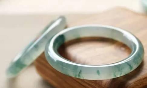

透光观察翡翠抛光的成品可以看见特别的翡翠生长纹路,即翡翠颗粒相互结合的边界可以呈现出丝缕交错的现象。这种现象只在翡翠上存在,中低档翡翠上较易看见。高档翡翠由于结构非常细腻、透明度极好的翡翠在低倍放大镜下不易观察到内部结构现象,此时应配合翡翠内瑕疵的观察,内部瑕疵(白棉、白花、筋绺)周围肉眼或放大镜下呈现丝缕交织的现象,即可作为翡翠的断定的依据。一般来说,在白绵和筋绺处易出现丝状物,只要能够看到丝状物一般情况下即为翡翠。
颗粒较粗的翡翠一般都能够看到翠性,透明度不好。透明度稍好的翡翠一般颗粒较为细腻,翠性不可见,但是透光容易看到丝缕交错的结构现象。

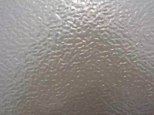

(1)表面抛光特征—微波纹(橘皮效应)
颗粒较为粗大的抛光翡翠的表面,由于组成翡翠的矿物颗粒硬度不均一,反射光下肉眼观察翡翠表面会出现轻微的凸凹不平的外观表现。俗称微波纹,像平静的水面出现的轻微的涟漪。抛光表面微波纹现象是天然翡翠A货的重要鉴定特征。抛光粗糙则微波纹不明显,抛光良好则微波纹清晰。凹陷起伏之间平滑过渡,无间断的现象。只要看到微波纹就可以确定是天然A货翡翠,而B货翡翠的表面凹坑处粗糙不反光,有明显的网状酸蚀纹,翡翠的仿制品上都没有微波纹现象。
颗粒粗糙的翡翠抛光面微波纹现象肉眼可以观察到,颗粒细腻的需要借助10倍甚至20倍的放大镜(要擦净翡翠表面的油污、汗液、手纹等),在柔和的光线下仔细观察高反光部位有无微波纹现象,这种观察需要一定的经验积累。

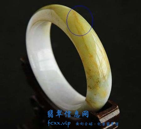

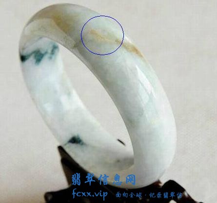

①多种颜色共存,特别是红色、黄色、褐色等次生颜色存在是天然翡翠的证据,黄、红、褐是由于铁的氧化物形成的,酸洗极易去除,与处理翡翠杂质及杂色被漂掉后的干干净净形成鲜明对照。
②绿色呈现点状、脉状、丝状、斑块状等各种形态分布。即使在满色的戒面上,不同的区域,它的颜色分布也是不均匀的(不排除均匀颜色出现的现象,极少)。如果任何地方的颜色分布都均一一致,基本上可以判定是C货翡翠。软玉、马来玉、东陵石等其它玉石颜色也是比较均匀的。翡翠的绿色与翡翠底子有融合、映照的现象也是天然翡翠的证据,表现为绿色浓淡不一或透射光观察,绿色有收拢变窄的现象。而染色的C货翡翠在强透射光线下,绿色会呆在原地,不会有宽窄变化。

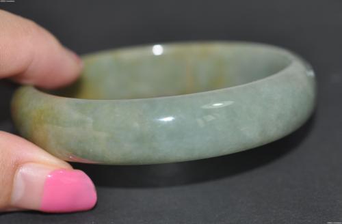

在自然光线下,天然翡翠细润坚实的底子上透光观察会看见淡淡的黄色调,即使是满绿的或是完全无色的翡翠也可以看到。这是因为翡翠中硬玉颗粒间隙中存在着铁离子。因此,天然翡翠对着白光进行观察,就可以看见翡翠的背景上存在着朦胧的淡淡的黄色调,尤其是绵、绺等瑕疵部位更容易出现。这一点对于确认翡翠A货来说,既常用,又重要,但注意积累观察经验,此现象照片很难拍出来。
