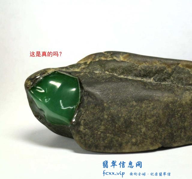

1、天窗造假:一块翡翠原石是否有种有色,从外表上是不容易看出来的,所以经常有人会开个口,也叫开天窗。很多人买翡翠就是根据这个天窗来鉴别翡翠的种水以及颜色的好坏,于是造假者就会利用这个特点来造假,他们将翡翠原石开口后如果发现颜色种水都很差的时候,就将一块种水色都很好的翡翠,切成薄片镶上去,并对天窗的周围进行造假处理,看起来和真的一样。这种方法对于经验不是很丰富的人来说,是非常容易上当的。
开天窗的翡翠原石

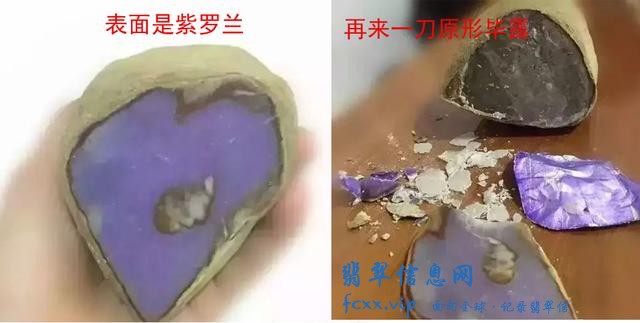

3、颜色造假:因为翡翠是以绿为贵,所以翡翠原石造假一般就是将无色或者色不好的皮色染成绿色。一般是运用镀色、炝色或者火烧以及一些化学方法为原石伪造一层颜色。如果不仔细观察。或者利用一些鉴宝工具也是很难发现的。

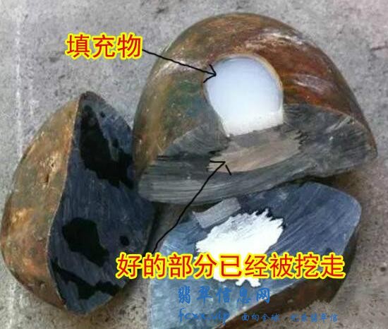

4        内芯造假:因为赌石的特点,这种方法也是非常难以发现的,很多卖原石的人为了知道翡翠原石的好坏,会提前钻一个小孔,如果发现种水色三者都不是很理想的话就会把洞填平,如果发现种水色非常好的话,就会把好的部分挖出来,再将其他废石或者其他填充物填进去,然后用好的翡翠面封好切口。这种方法如果填充的不好,一般是可以用密度鉴别法来鉴定出来的,经验丰富的也可以手动掂量重量来鉴别。另外就是要仔细观察原石外皮状况仔细寻找。或者用鉴宝工具来观察。下面这款石料如果不切开,只是看表面的那层白色透明的还以为是冰糯种呐。
内芯造假翡翠

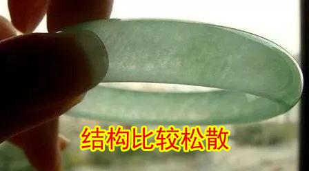

1、漂洗:就是用强酸来浸泡翡翠,将翡翠的杂质洗去。这样的翡翠一般是绿好、色正的翡翠,但是上面有一些杂质以及黑灰等。化学处理后翡翠的底子和水头就会变的好一些。原有的绿也就更漂亮一些。这种经加工但没有人工上色者称B货。B货的化学处理,可以提高翡翠的表面观感。对这类翡翠。因为没有上色。所以一般是来观察翡翠的内部结构来鉴别的。因为强酸破坏了翡翠的结构,使它变得疏松,一般内部结构会呈现蜘蛛网状结构。
漂洗后的翡翠结构

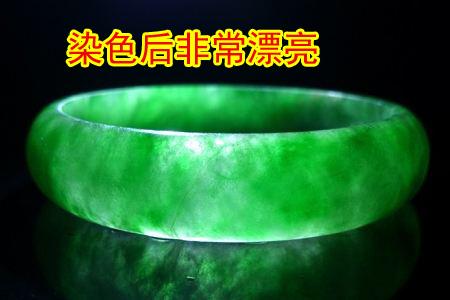

这里说下B货与C货之区别:,B货是去杂质而不人工上色,而C货是不但要去杂质还人工上色,若底净水好的硬玉可直接上色。下面这张图手镯很漂亮,但是打灯可以明显看到结构松散。犹如蜘蛛网的感觉。
漂亮的手镯。但是结构明显比较松散还有裂

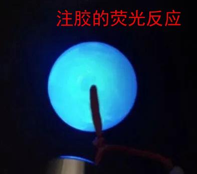

3、注胶:翡翠注胶是让B货或者c货变的更加透明。翡翠注胶一般是用的树脂类有机胶。翡翠的B货经过注胶染色的处理后,再经过打磨抛光,就完成了整个造假的流程。 因为用的是树脂类有机胶,所以现在用365紫色灯光照射可以发现荧光反应。用紫外灯几乎可以辨别出99%的注胶翡翠。为啥没说百分百。因为现在科技发展太快。我也不知道现在有没有新的科技会出现,连365紫光灯也照不出来的树脂。
紫外线灯照射下,物体发出蓝色光,就是荧光反应。

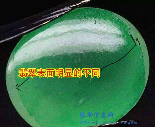

4、镀膜:这种方法也称之为:“穿衣”顾名思义就是将不好的翡翠上面镀膜-镀上一层绿色的膜。镀膜翡翠的一般是选择透明度好,但无色的翡翠戒面,这样的翡翠镀膜后立马就会提高一个档次。比无色的翡翠会卖出一个不菲的价格。正所谓“色差一分,价差十倍“”一般用于翡翠戒面和吊坠。
镀膜的翡翠表面
这种翡翠鉴别时候要用放大镜或显微镜观察,可见绿色仅附于玉件表皮,而非来自内部。同时因为镀膜所采用材料的折射率和翡翠的折射率是不同的,所以有条件的可以通过折射率来鉴别。或者也可采用刀刮、火烧、水烫的方法。但是估计商家不会让你这么搞。手感强的人也可以用手来感觉,毕竟膜的光滑度和翡翠的光滑度是不一样的。

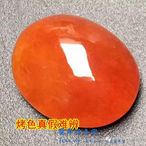

5、焗色法:其实就是烤色法,主要是利用高温烘烤使翡翠的颜色变成理想的红色。这种造假都是针对红翡来做的。因为有些红翡颜色比较淡,为了增加他的颜色深度,利用烤箱、火炉等工具对翡翠进行热处理,最终就会获得一个颜色艳丽的红翡了。这种翡翠的鉴别一般是看水头。因为烘烤后他的透明度和光泽度都会有损失。所以会比天然红翡翠要差点。但是这点差距人肉眼也看不出来啊。不过经验丰富的用放大镜以及手摸、敲击等方法还是会感觉到不对的。
