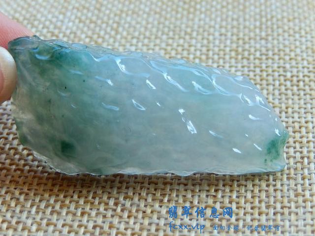

明货
明货是指表面无皮壳,玉质全部或相当大的一部分外露的翡翠,明货既可以是原生矿石,也可以是剥去皮壳的次生矿石,其表层的颜色、种水一目了然,风险性相对较低,但是仍然具有可赌性,因其内部的品质可能会出现变化。

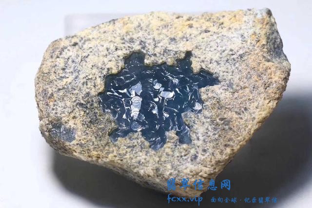

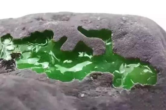

暗货是赌石过程中最常见的品种。指有一层皮壳而看不到内部玉质情况的翡翠原石。在暗货外皮上常有"天窗",或称之为"开口子"或"开口",是为了显示翡翠的质地或颜色,在皮壳上选择局部打磨或切除,并进行抛光。
开窗的位置非常重要。都要经过有经验的专家,彻底研究才能决定。"窗"开在种好水好的部位,往往可以提高整块赌石的价值,但是通常情况下,窗口所呈现出的那部分往往就是整块翡翠中品质最好的,甚至是仅有的一部分,内部品质往往会发生较大变化。另外,窗口也可能是经过人为的做假处理,所以赌石过程中一定要谨慎,根据是否开窗,赌石又分为如下两类。
半堵料
半堵料是指在暗货的皮壳上进行开窗,露出少部分的翡翠玉质,所露翡翠可以作为判断内部翡翠品质优劣的依据。

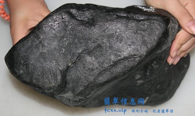

全堵料
全赌料又称为蒙头货,是指暗货翡翠的皮壳上没有进行任何后期加工,无翡翠外露,全赌料具有较高的风险性和收益性。

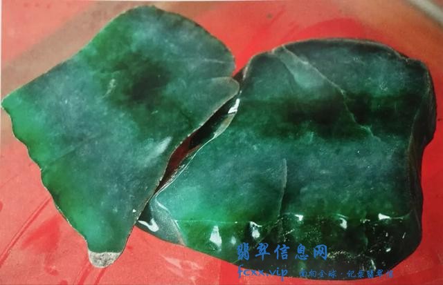

半明半暗货
半明半暗货是指带皮壳的翡翠原石被切开一半或一面,能够观察到原石部分玉质状况,这种赌石具有一定的风险性。

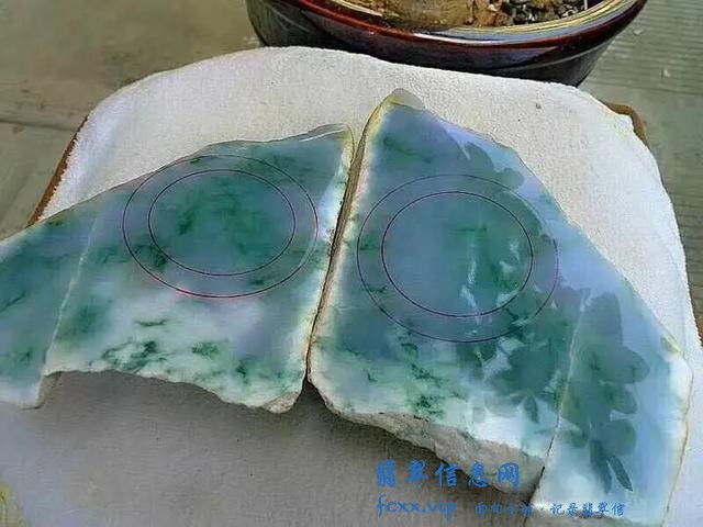

3切石:就是将翡翠切开观察内部的品质,是赌石的关键步骤。
切石常见有两种方法。一种是最原始的切割方法,用弓锯缓慢地将石头锯开,在这过程中遇到不能继续切割情况,随时可以采取挽救措施。另外一种是用玉石切割机切割,刀片上镀有金刚砂,切割准确迅捷,但是石头通常被夹着泡在油或水中,因此不易看到切的过程,只有在完全剖开后才能知道输赢。
切石的风险性非常大,下刀时应该找准部位,当切第一刀时看不到颜色,第二刀或第三刀可能出现颜色,这就是所谓的"一刀切下是灰白,三个疯子哭起来,一刀切下是绿白,三个疯子笑起来,一刀切下是满绿,三个疯子打起来"。
