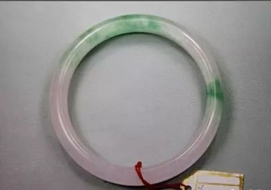

这张图中翡翠是B货。
传统的翡翠制造工艺中对已切磨成型的翡翠制品过酸炖蜡,其目的是改善其表面特征,并未破坏其内部结构。而翡翠漂白充填处理主要是去除翡翠中影响颜色和透明度的杂质,充填和掩盖翡翠中的裂隙降低翡翠的脆性以达到增加翡翠的美感,提高售价而获得高额利润的目的。市场常称之为B货翡翠。如充填时添加着色剂,则称之为B+C翡翠。所以漂白充填处理的对象一般是中低档的首饰和坯料。

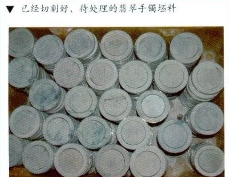

一、选料
进行B处理的翡翠一般选择中低档、中粗粒结构和裂隙多的翡翠。对于进行处理的手镯原料,需用耐酸耐碱的不锈钢丝捆扎固定,其目的是防止镯料在处理过程中相互碰撞,特别是处理后镯料结构松化,易造成破碎。

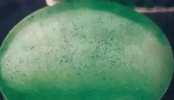

2.在放大镜下,观察其表面,有明显的蜘蛛网状,被酸腐蚀过的痕迹。
