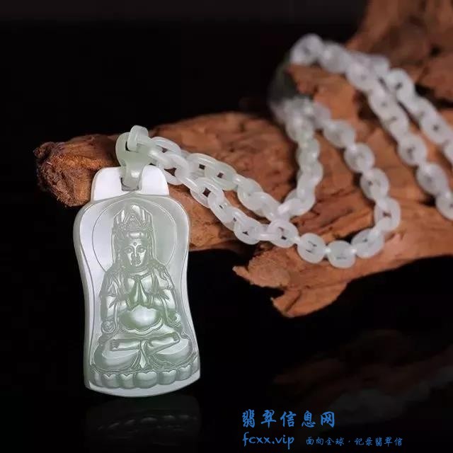

        首先说浮雕,顾名思义,其雕刻出来的形象从平面上"浮"起。所以,浮雕是在平面上雕刻出凹凸起伏形象的一种雕刻工艺技法。面上"浮"起的形象高,称为高浮雕。面上"浮"起的形象低,称为浅浮雕。它们的观赏面一般只有正面。浮雕技法中,“顶撞花”工艺是一种绚烂的工艺手法,为雕刻师们喜欢。
        玉器的圆雕和浮雕手法,不能过于分开区别。有时,圆雕技法中会出现有浮雕的形式,浮雕中也有近似圆雕的表现。玉器雕琢往往把圆雕、浮雕、线刻等手法融合在一起,从而成为独特的工艺形式。

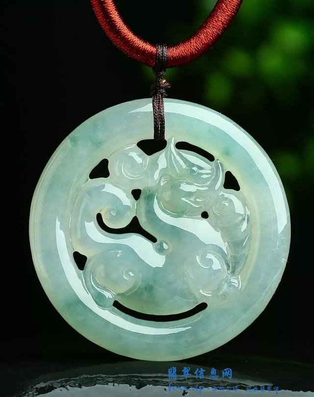

        透雕也叫镂雕。透雕工艺是穿插于圆雕工艺和浮雕工艺中的一种特殊工艺手段。透雕讲究雕空、镂空、挖空,刻意去掉形象以外的虚体部分,使器物形成通透、灵动的空间感。透雕工艺,使雕刻形象清晰,与翡翠结合,更具有玲珑、剔透的效果。

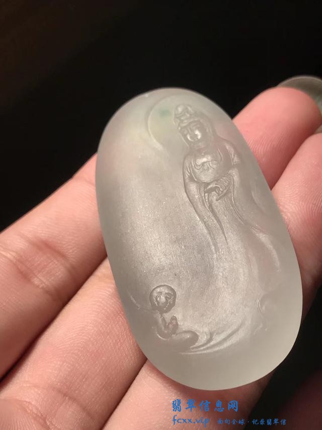

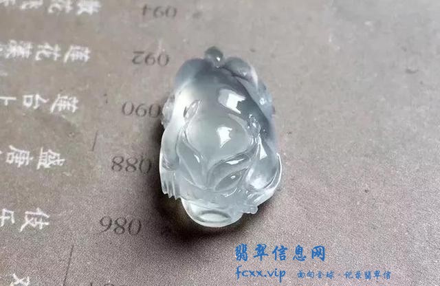

        圆雕又称立体雕,具有三维空间,观赏者可以从不同角度看到物体的各个侧面。圆雕技法,要求雕刻者从前、后、左、右、上、中、下全方位地进行雕刻。
        由于圆雕作品极富立体感,生动、逼真、传神,所以圆雕对石材的选择要求比较严格,从长宽到厚薄都必须具备与实物相适当的比例,然后雕师们才按比例"打坯"。"打坯"的目的是,确保雕品的各个部位都能符合比例要求,然后再雕刻出生动传神的作品。

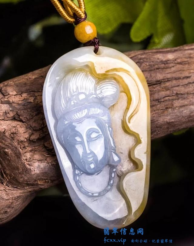

        俏色巧雕,是利用玉的天然色泽进行雕琢的一种工艺。创作俏色玉器,一般是以玉石的主色作底,兼色作俏,以色不混、不靠、物象逼真者为好。

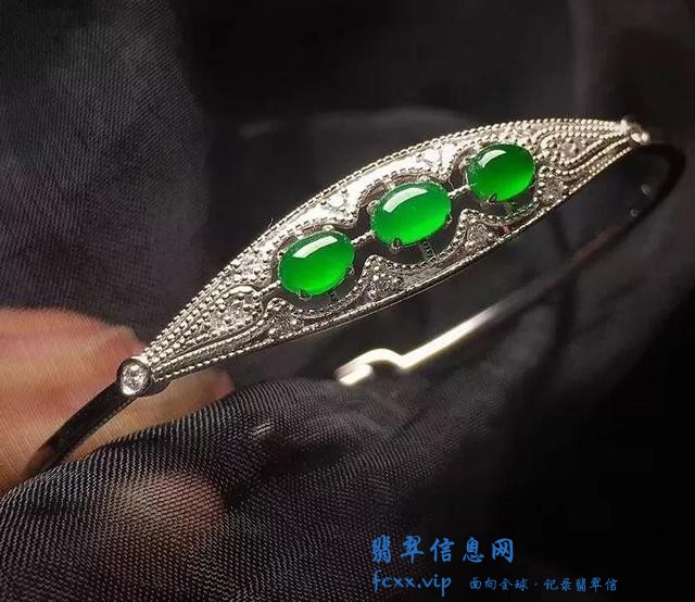

        压丝嵌宝技术是在玉产品上刻槽线,把金银丝用小锤敲入槽内组成图案,使金银丝与玉表面在一个平面上,出现玉的金银错效果称为压丝。在玉器上压金银丝、嵌宝石,称为压丝嵌宝。
