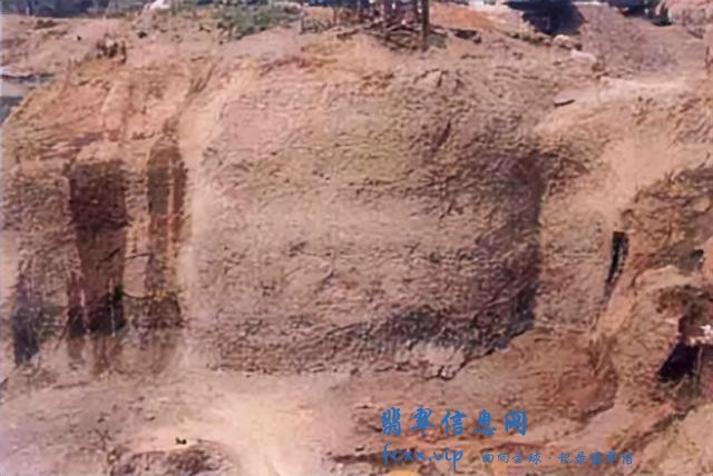

矿脉带玉
硬玉岩的厚度不定,从几十厘米到几米,主要由白色、淡紫色或淡绿色的硬玉组成,其中分布有不规则的团块状,条带状、脉状的绿色。
钠长石一硬玉过渡岩和钠长石岩带中除了这两种矿物之外,局部还可以富集角闪石等暗色矿物。矿体最外侧的黑色碱性角闪石带中,有时可以发现角砾状、团块状和小脉状的绿色翡翠。

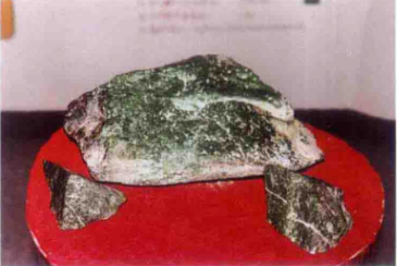

原生硬玉矿床产于乌龙河上游干昔山地区,主要产中低档次硬玉原料。原生硬玉矿床所产均为新坑玉或新场玉。其结构疏松,含非硬玉矿物较多。故硬度、密度等比老坑玉要低。原生矿翡翠棱角分明,无风化表皮,透明度差,杂质多,外部特征与内部特征相差无几。多用来加工翡翠大件或中低档手镯。

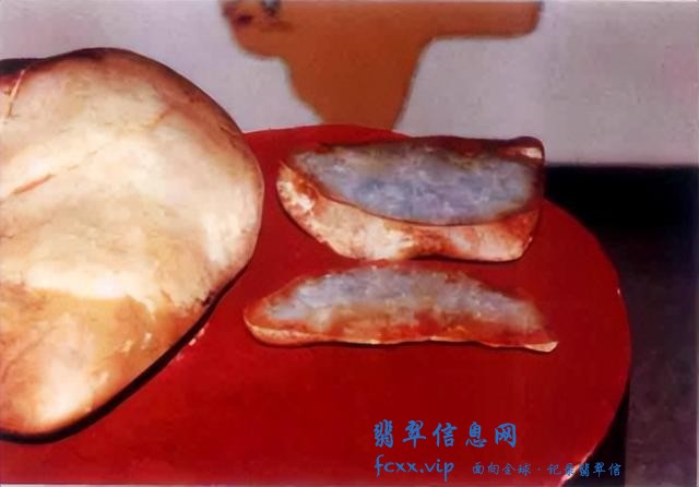

1)残坡积矿床。原生矿床经风化剥离,在地表或附近山坡的残积层中形成一种质地疏松、光泽差的翡翠料,就是残坡积矿床,这种翡翠称“山石”。产山石的坑口又叫新老坑或新老场口。山石翡翠棱角磨圆度低。有一层经风化的厚厚的土质表皮,块头大,小则几十千克,大则儿十吨。透明度差,结构疏松,外表粗糙,无光泽。
山石

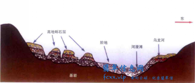

2)河流沉积矿床。原生翡翠矿床经风化作用、剥蚀作用、搬运作用和沉淀作用形成的有价值的翡翠矿石的堆积。产地有会卡、大谷地,木那、次卡、南其、抹岗、东各、自壁等地。沿乌龙河两岸山坡阶地分布,称老场玉、老坑。地层从下到上分布如下:
A.含硬玉的底砾岩层
B.卵石及砂砾(不见硬玉砾石); C.冲积砂岩(不见硬玉砾石);
以上总厚度大于300m。产于此层之硬玉特征为皮厚、皮的颜色多样、块体大小悬殊、质量好坏不一。分布广泛,常出特级翡翠。

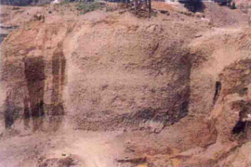

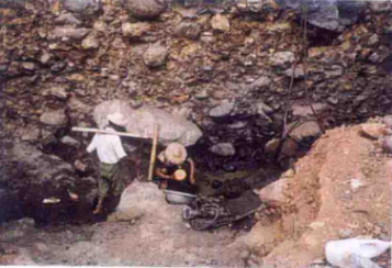

翡翠挖掘现场

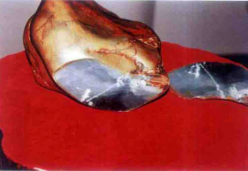

在乌龙河两岸温暖潮湿的环境中,经化学风化作用和地表水的浸蚀,常常形成质量好、透明度高、质地致密细腻光滑的优质翡翠。这种翡翠矿石有一层或光滑或粗糙的各种颜色的风化外皮,磨圆度高。外部特征与内部特征千差万别。行里人称之为“水石”。产水石的坑口又叫老坑或老场口。水石块头一般都不大,小者几克,大者几十千克,个别者几吨。高风险的翡翠赌石多属此类。优质翡翠水石中,对水头足、色正者,行内人称之为“老坑”。
