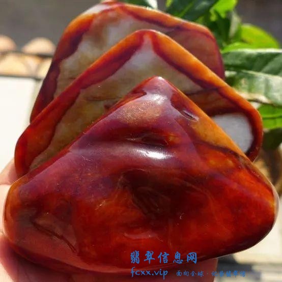

翡翠的热处理主要针对的是黄色、棕色和褐色的翡翠,通过加热,促进其氧化作用的发生,使之转变成鲜艳的红色。值得一提的是:经过热处理的翡翠与天然红色翡翠具有同样的耐久性。
因为与天然红色翡翠的形成基本相同,所不同的是通过加热加速了褐铁矿失水的过程,使其在炉中转变成了赤铁矿。从外观来看,天然红色翡翠稍微透明一些,而加热的红色翡翠则有干的感觉。经热处理的翡翠其基本特征与天然翡翠基本相同,因此,常规方法不易鉴别。

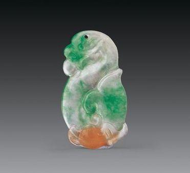

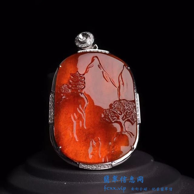

天然红翡
烧色红翡
那么,热处理翡翠改如何鉴别呢?
通过红外光谱仪鉴别可以看出:天然翡翠在1500~1700cm-1、3500~3700cm-1附近表现出较强的吸收区,此区域微结晶水和吸附水的吸收区;经过热处理的翡翠在上述两个位置没有强的吸收区。这说明烧制翡翠中没有水的存在。

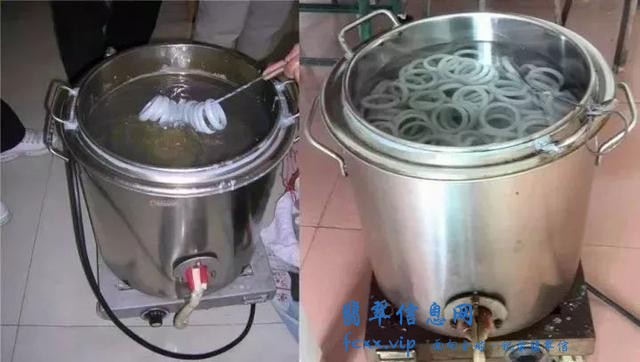

翡翠的浸蜡是指将翡翠成品放入蜡的液体中,稍稍加温、浸泡,使蜡的液体沿裂隙和微小缝隙渗入,在抛光后可增加翡翠的透明度,掩盖原有缝隙。
这种处理方法只是暂时掩盖了较为明显的裂纹,增加了光的折射和反射能力,同时使透明度有所提高,如果遇到高温会使蜡质溢出,耐久性较差。
划重点:浸蜡处理是翡翠加工中的常见工序,轻微的浸蜡处理不影响翡翠的光泽和结构,属于优化;严重浸蜡的翡翠在紫外荧光灯下可见蓝白色荧光,有机物荧光特征十分明显,具有2854cm-1、2920cm-1特征谱。

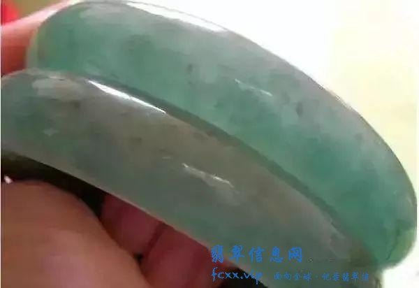

1、光泽变弱
2、颜色分布很不自然

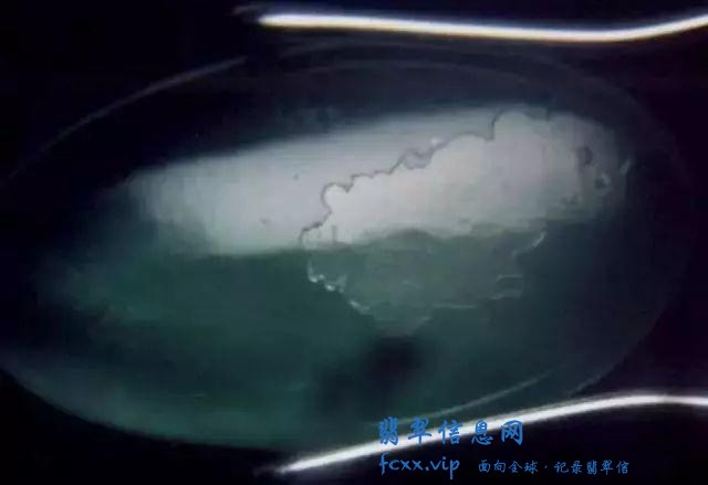

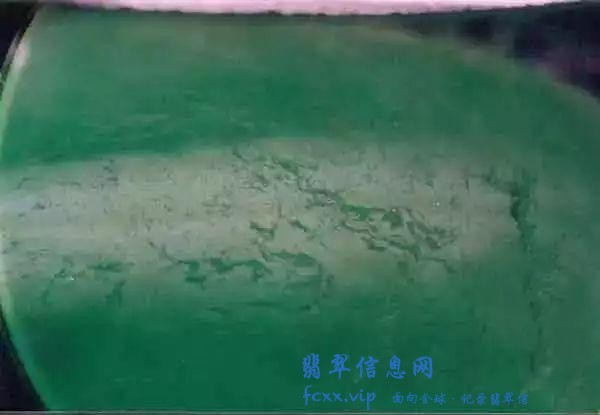

3、在透射光照射下,可见内部纵横交错的裂隙;在反射光条件下,表面的溶蚀凹坑和蛛网状网纹清晰可见。
4、漂白充填的翡翠多数密度、折射率略低。密度为3.00~3.43g/cm³,折射率为1.65左右(点测)。由于翡翠矿物组成复杂,某些天然翡翠的密度和折射率值可能偏低,所以密度和折射率只能作为参考依据,通常不能作为判定翡翠是否经过充填处理的依据。
5、荧光强度较弱或无荧光,荧光分布均匀或呈斑杂状。
6、“B货”翡翠加热200~300℃后胶质发生碳化。
7、经漂白充填后的翡翠,因此矿物颗粒间被胶质充填,因此,轻轻敲击后发出沉闷的声音,与天然翡翠的清脆之声有着明显的区别。

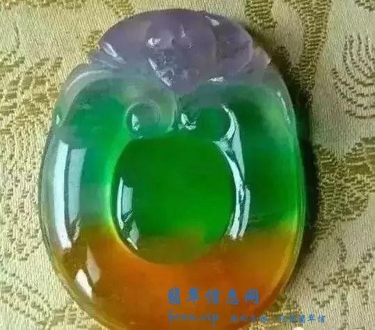

染色翡翠耐久性较差。由于着色剂没有进入晶格,而是存在于裂隙之中,当染色剂受到光线长期照射,与空气发生氧化作用时,原本鲜艳的颜色会褪色,甚至变为无色。

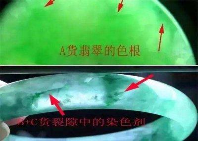

1、放大检查。经过染色处理的翡翠颜色呈丝网状分布。
2、光谱特征。铬盐染色处理的绿色翡翠常出现650mm宽吸收带,这是鉴定染色翡翠的有力证据。
3、查尔斯滤色镜。由于着色剂不同,染色翡翠在查尔斯滤色镜下的反应也不同,既可以无变化也可以变红。但如果绿色翡翠在查尔斯滤色镜下变红,则表示该翡翠经过染色处理。

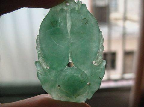

覆膜翡翠的耐久性较差,薄膜容易脱落。这种翡翠颜色均匀;折射率偏低,点测法为1.56左右(薄膜的折射率);放大观察可见其表面光泽较弱,多为树脂光泽;无颗粒感;局部可见气泡;边缘部位仔细观察,可见薄膜脱落;用针触之,感觉较软;手感较涩。
