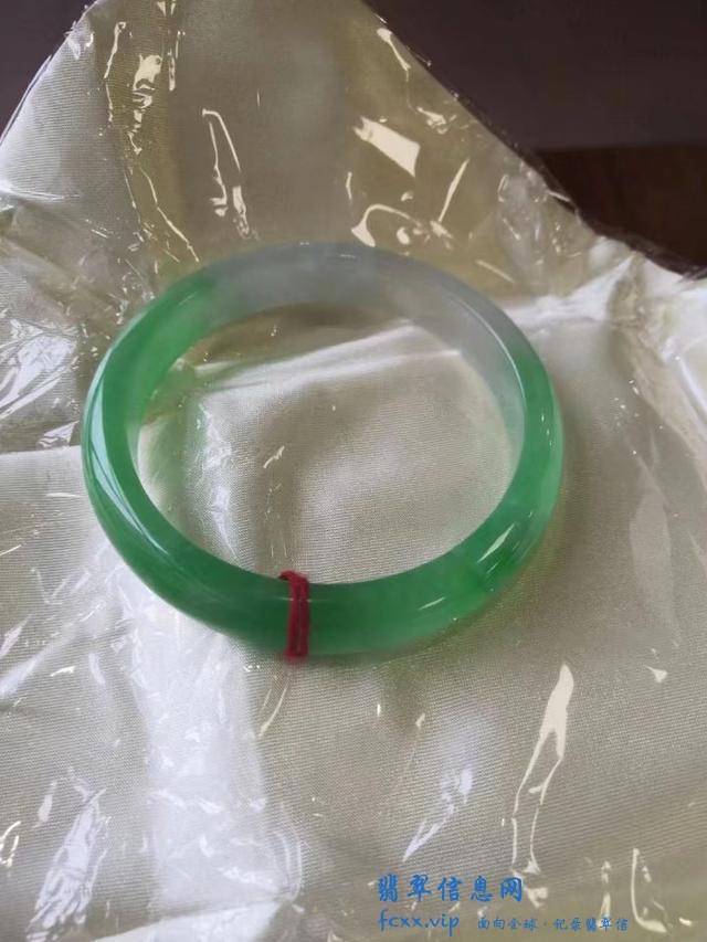

3、翡翠C货是有无色或浅色的翡翠经过店人工染色后使其色的浓度和深度增加。市场上常见的大部分是B+C货,即漂白、充填、染色,因为经过了漂白后的翡翠更容易染色。
编辑切换为居中
B+C货

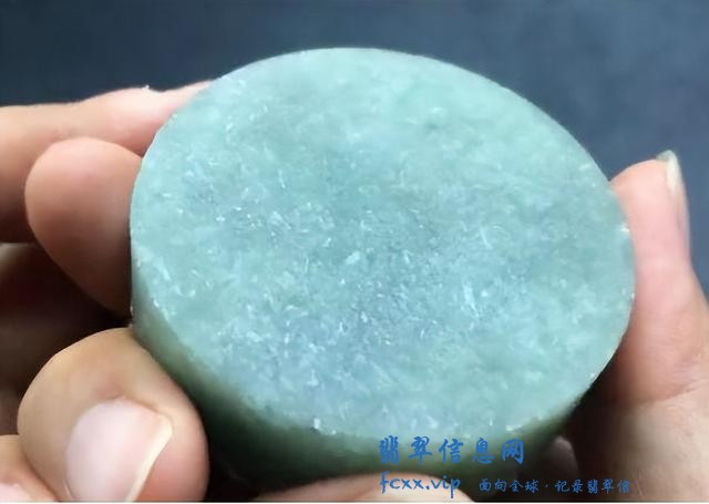

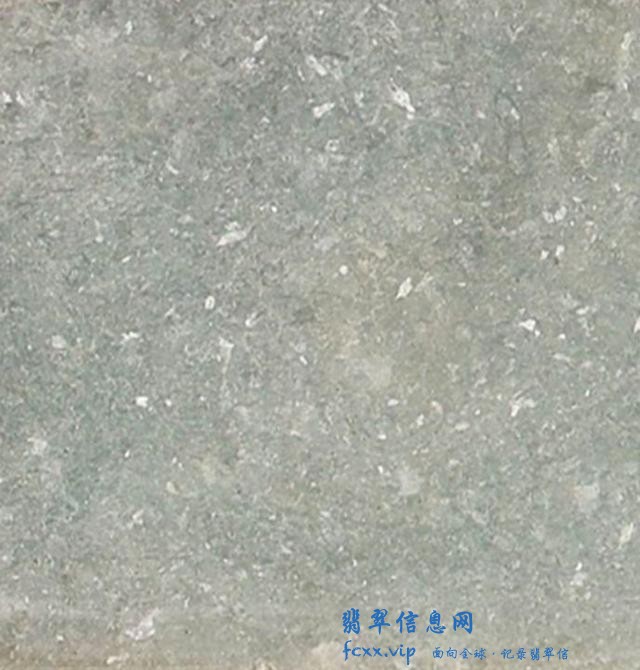

1)翠性
用肉眼或十倍放大镜观察翡翠表面或者浅层时,可见到大小不同的片状闪光,这称之为翠性。
闪光现象是由于硬玉颗粒的解理面反光造成的,大小不均,长短不一,像苍蝇翅、雪片状、沙星。
颗粒越大,翠性越明显,颗粒越小,翠性越不明显。
(PS:有些石英岩玉也有星点状的闪光,用心就可以发现,这种表面闪光是均匀的、大小等大的)
但是
翠性并非随处可见,相对而言,在未抛光的翡翠上比较容易发现,在已经抛光的翡翠上,应尽量避开抛光较好的部位,而在抛光不完全或面积较大、不易抛光的部位进行观察。

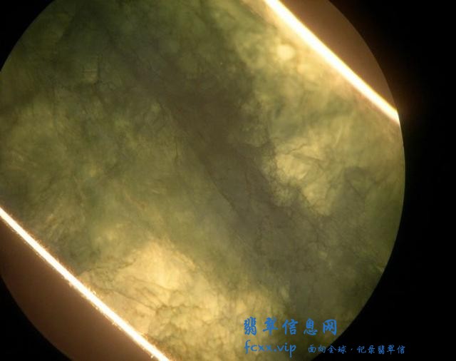

2)纤维交织状结构
用手电筒透光观察,可能发现翡翠颗粒相互结合的边界呈现出丝缕交错的现象,中低档翡翠上较容易看见。
一些高档翡翠由于结构非常细腻、透明度极好,所以在低倍放大镜下不易观察到内部结构现象。
此时应配合翡翠内瑕疵的观察,内部瑕疵(棉、花、绺)周围肉眼或放大镜下呈现丝缕交织的现象,即可作为翡翠的断定的依据。

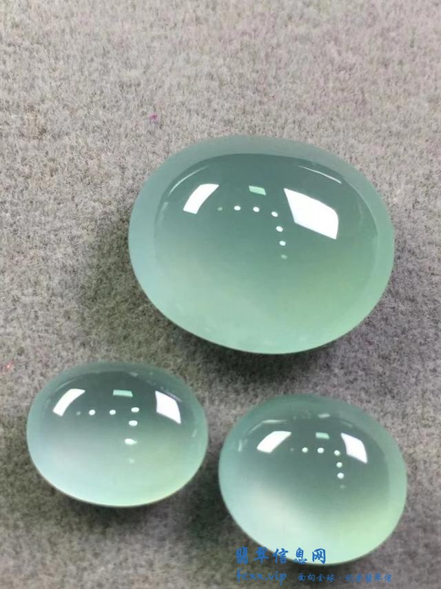

3)看光泽
A货翡翠是具有非常强烈的玻璃光泽,无论是低档翡翠还是高档翡翠。

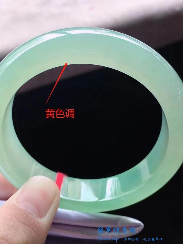

5)看次生色

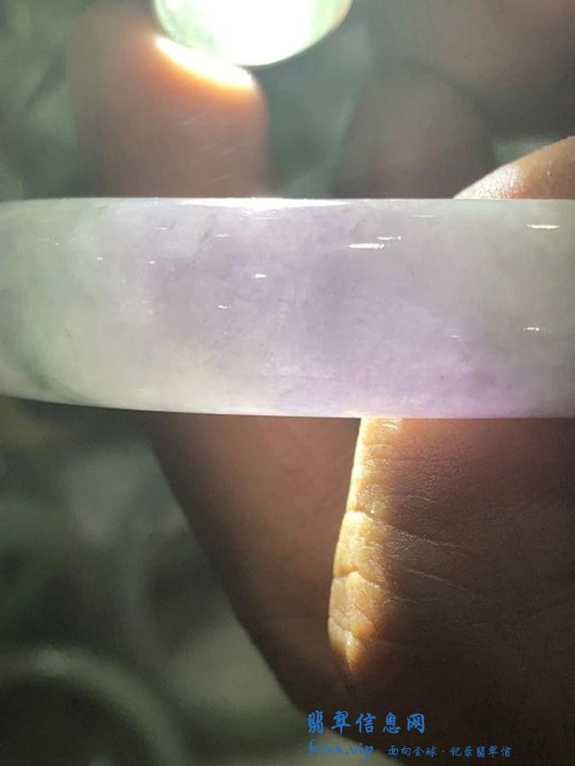

A、用白光手电筒打灯透射光观察,可以看到黄色调。

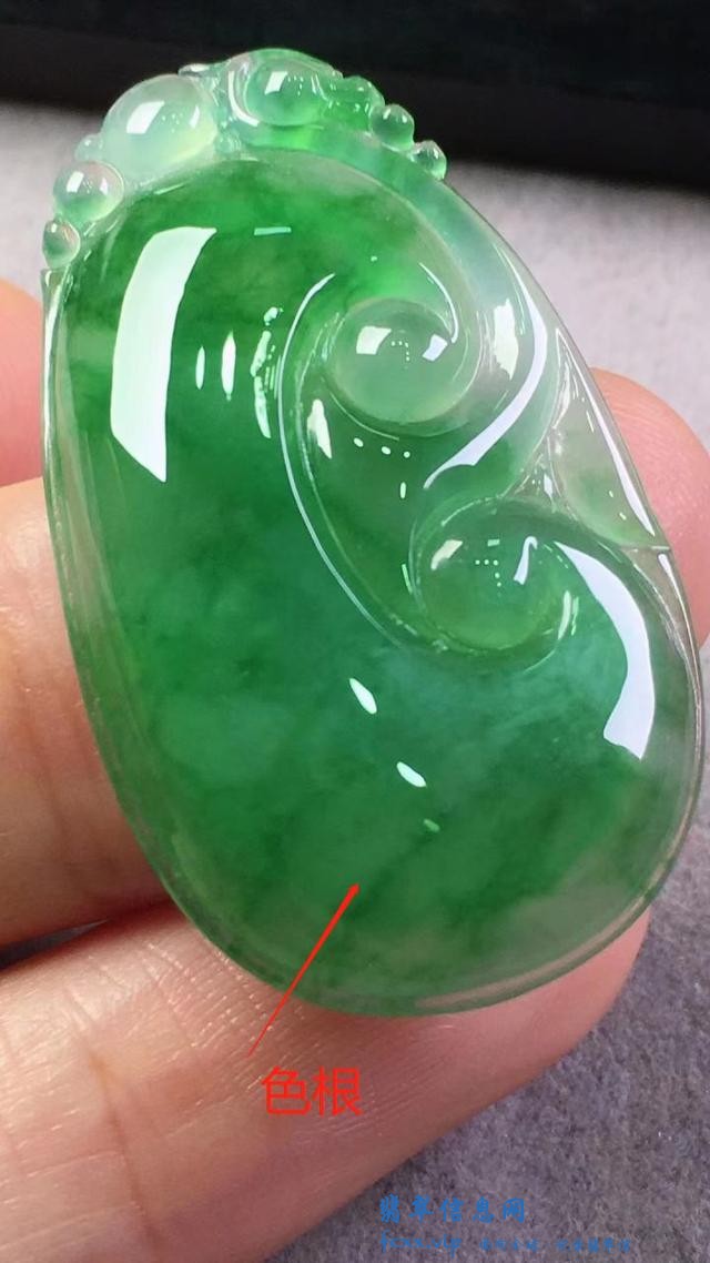

B、看色根
翡翠上有点状或者是条带状的深一点的颜色,它又慢慢渐变、过渡到相对较浅的颜色中。这类现象,我们就称之为色根。

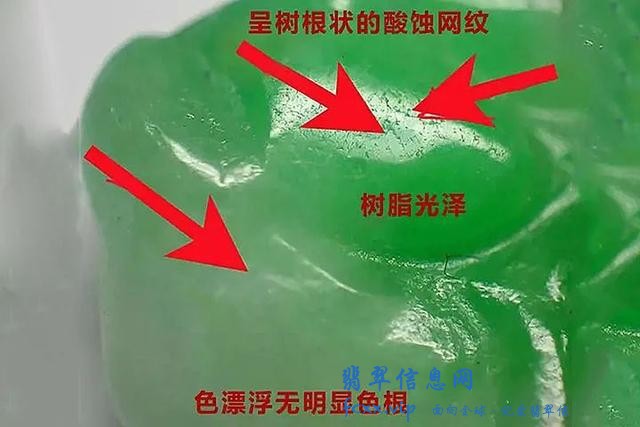

2、B货的鉴定

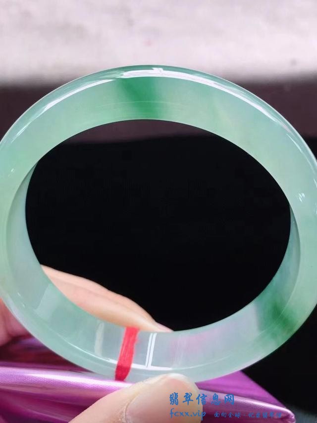

1)光泽
漂白充填翡翠一般光泽暗淡,呈树脂光泽或蜡状光泽
2)表面有酸蚀网纹,且呈无序的蛛网状。
3)颜色异常
绿色的变化:颜色与基底的配合不协调,过渡比较截然,绿色色根部位被洗得发散,没有致密深入的感觉。颜色有漂浮感。而且绿色与基底无映照现象。
基底的变化:基底干净,翡翠呈现惨白、苍白的背景颜色,无天然翡翠常见的黄色调。矿物颗粒边界模糊不清,混沌一体的感觉。

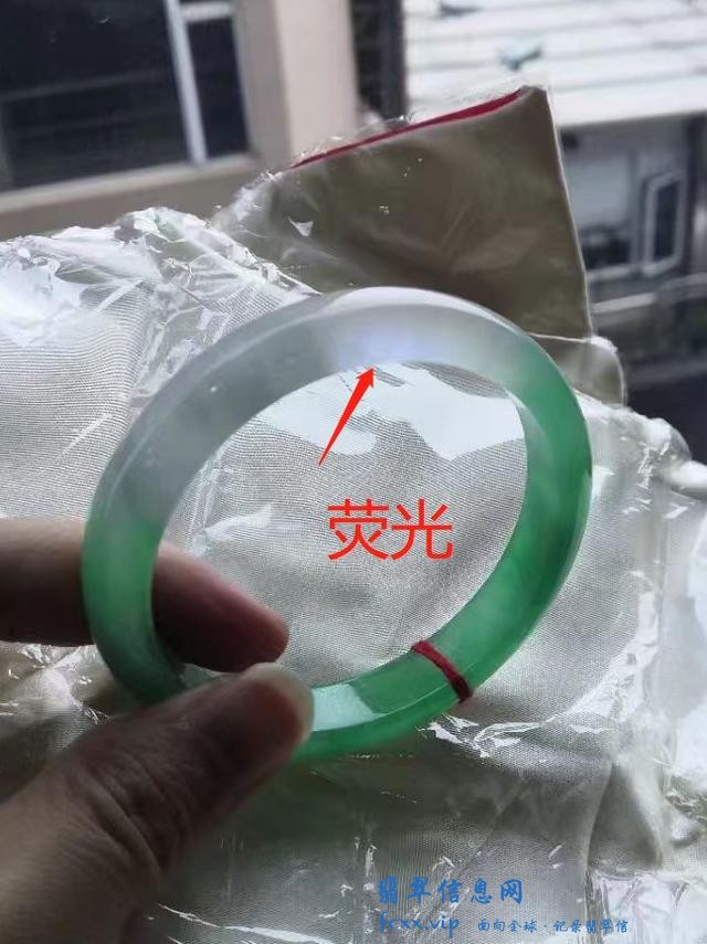

4)呈现荧光反应
一般来说,天然翡翠没有荧光,但如果有方解石、高岭土等蚀变矿物,可以出现局部荧光。漂白充胶翡翠可具有较强的蓝白色荧光。
