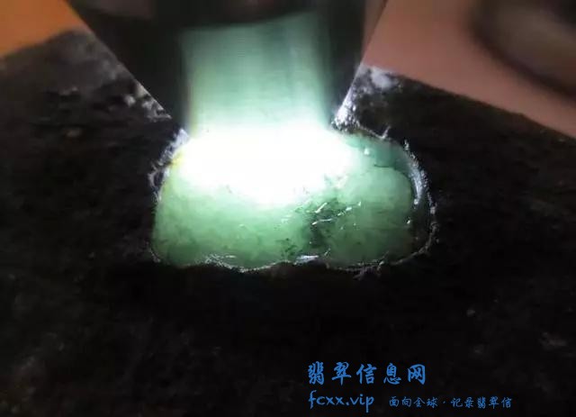

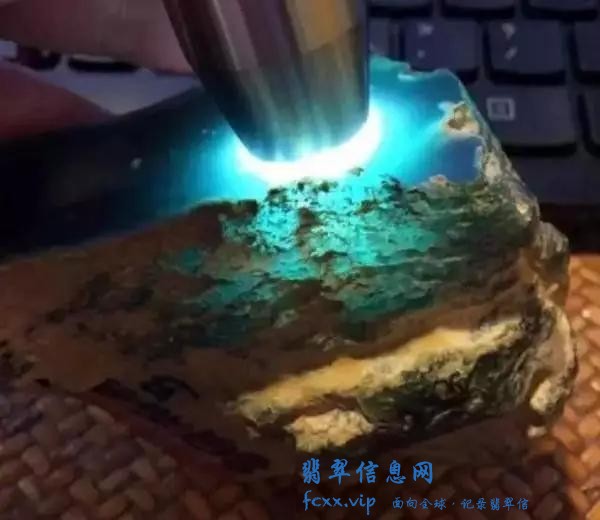

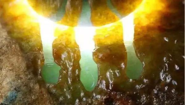

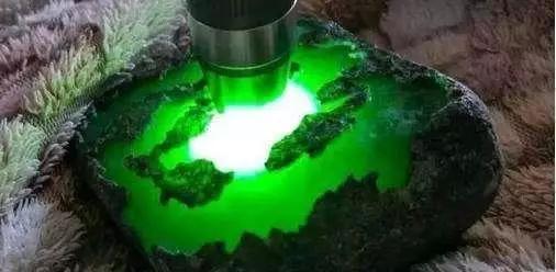

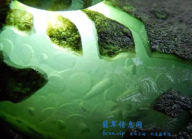

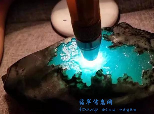

在原石交易市场大家会看到一个现象

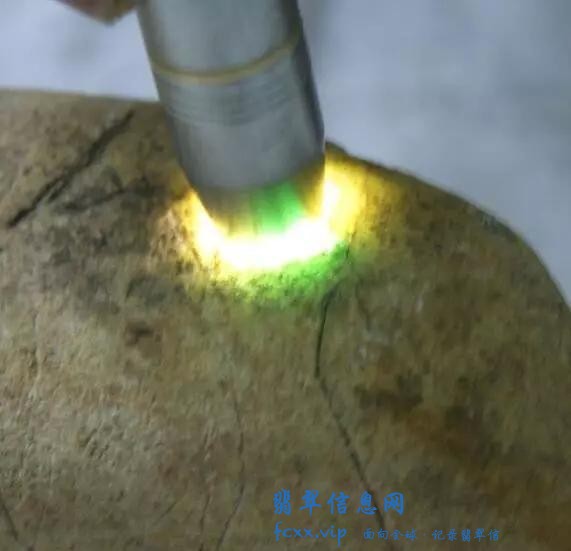

很多人手中都会拿着手电筒
这个手电筒名叫强光手电,它是用来观察翡翠内部情况的
比如翡翠内部的绺裂,瑕疵,杂质等
但是,手电不能用来判断翡翠的种水和色
在强光照射下,色很容易产生偏色现象
水头也会随着强光照射而变长
种水和色一定要在自然光线下观察
