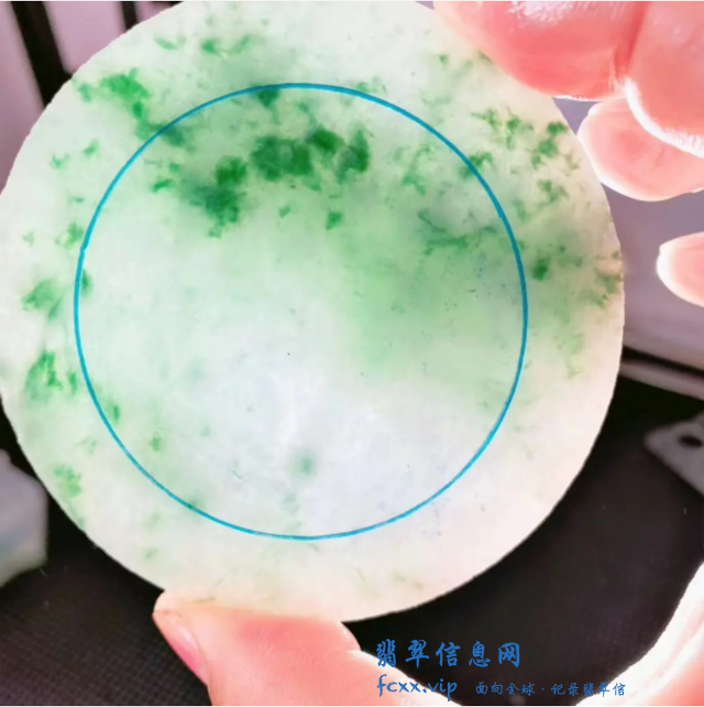

2,原料切片处理:原料切片处理是将翡翠原石切片,判断手镯是水好还是色好,如何切割?根据材料色带的方向、格子路和数量,先规划材料的切割方法,然后用切割机切,常用的切片方法多为片切法、线切法和铊切法。无论选择哪种方法,都要考虑翡翠原石中水头的长度和手镯厚度。工匠需要根据原料的裂缝、尺寸、颜色分布等客观因素来画镯圈印。

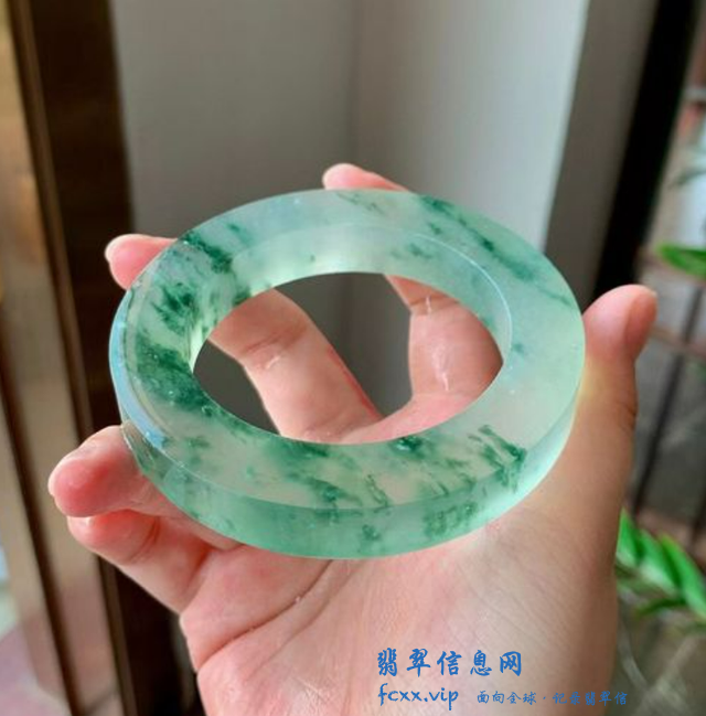

3,吸(内,外)胚:在翡翠上标记,放在专用金刚车床上,用与手镯外圈直径相匹配的钻头吸出整个手镯。在研磨机刀片快速旋转的过程中,将手镯位置的玉片放在特殊的钻床上“吸胚”。吸出的中部称为“镯芯”,吸胚后可以看到粗糙的手镯形状。
4,拍边、冲胚、打磨:拍边是指将手镯的棱角去掉,打磨去瑕疵,根据需要将手镯粗胚磨出雏形,即冲胚。圆条手镯和扁条手镯的弧度角不同,冲胚时的角度和强度也不同。粗磨是用大颗粒砂轮将玉镯的棱角磨平,初步将形状磨成椭圆形。而细磨实际上是对粗磨的改进,用小颗粒砂轮打磨粗磨翡翠手镯,使手镯表面更光滑。

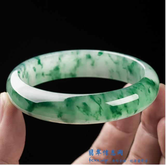

5,抛光:是最后一道工序,抛光手镯需要去砂抛光,来回七道工序以上才能绽放翡翠的最终光泽。只有抛光后,才能看见翡翠手镯的全貌,可能会将瑕疵暴露出来,也可能会使种水色更上一层楼。
手镯芯、手镯边角料,这些都是原石取完成品后留下的,但对于玉雕师来说,优质的边角料加上巧妙的设计,会做出不同价值的翡翠成品,如吊坠摆件等。到目前为止,世界上没有两个相同的翡翠,也没有两个相同的翡翠手镯,每一个翡翠手镯,都是世界上独一无二的。
