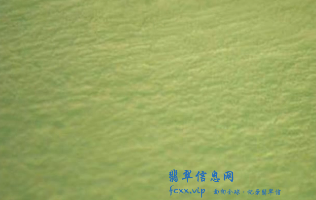

2.表面抛光特征——微波纹

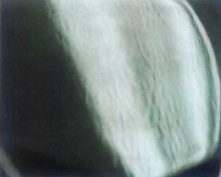

肉眼或放大镜下观察,翡翠的抛光表面可见到波状起伏的现象,即微波纹。微波纹的产生原因有三:
一是硬玉矿物的不同品面和晶面的不同方向硬度不同,抛光时引起的波状起伏;
二是解理发育的硬玉在抛光时平行抛光面方向的解理面会剥落;
三是其他不同硬度的矿物引起的波状起伏。
放大10倍的冰种翡翠表面微波纹
微波纹和翠性一样,都是翡翠的特征。微波纹的明显程度与结晶颗粒大小有关,颗粒细腻的翡翠微波纹现象需要在显微放大时才能观察到,非常平缓,甚至感觉近平面。颗粒粗大时不时伴有角状凹坑,起伏不平。
翡翠表面微波纹

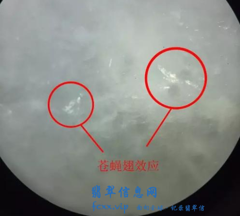

现代翠性指翡翠表层的硬玉颗粒晶面、解理面在光照下出现一个个亮白色反光小面的现象,行业中称为“苍蝇翅”。
硬玉颗粒的大小与取向不同,不同部位的“苍蝇翅”会出现大小不同的闪光,此起彼伏。在未抛光的表面上,翠性非常明显。
翠性还与翡翠矿物颗粒的大小关系密切,翡翠结构粗精,硬玉结晶较大,产生的解理面也大,翠性显而易见;翡翠结构细腻,硬玉结晶细小,产生的解理面较小,“翠性”也不易观察到。

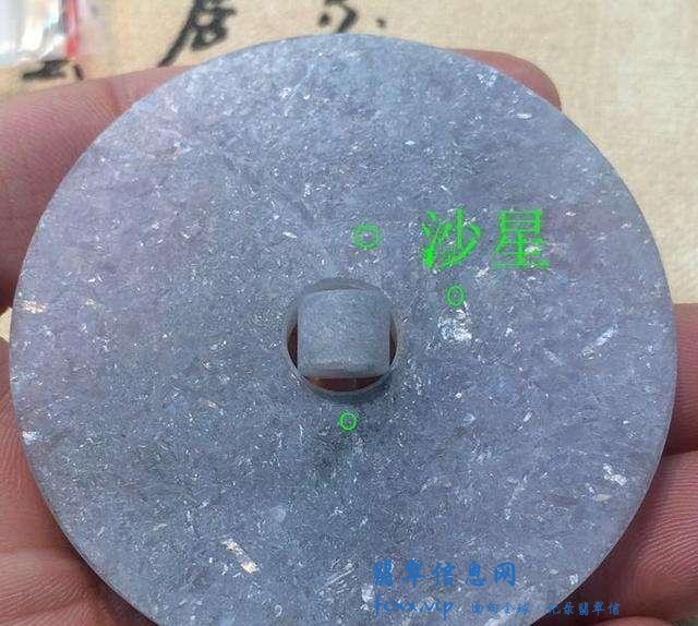

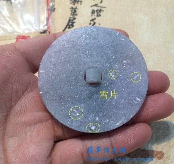

雪片:片状的较为明显的闪光面,通常由粗粒、短柱状硬玉颗粒造成。
苍蝇翅:狭长状的小闪光面,由中粗粒柱状到长柱状的硬玉颗粒造成。

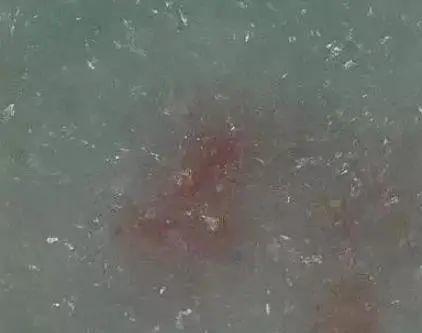

沙星:点状细小闪光面,由中细粒长柱状或纤维状的硬玉颗粒造成。
不是每件翡翠都可以一眼便知翠性,质地细腻、抛光良好的翡翠不易观察到翠性。观察翠性一是要在反射光下观察;二是要在转动的瞬间观察,翠性是此起彼伏地显现;三是尽量寻找翡翠结晶粗糙的部位进行观察。
