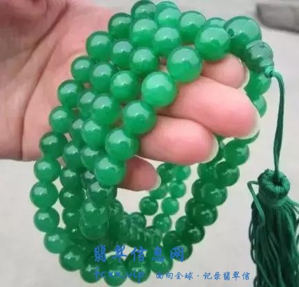

几天有朋友忽然问我,为什么一串小小的珠链却要那么死贵死贵的价?不就是把边角料磨圆,打个孔就完了吗?结果卖的比佛公观音还贵!我等她一番吐槽完了之后,告诉她:其实,你想的都错了。
估计很多不了解的朋友也是这样认为,认为珠子是最好做的,应该卖得最便宜才对。然而,真相却刚好相反,珠子是最不好做,也最废料的,是很多商家最不愿意做的一个选择!

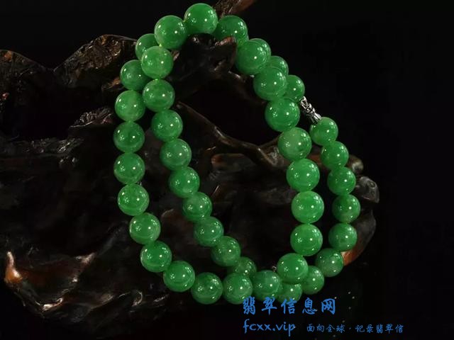

很多不了解的朋友估计都以为翡翠珠子是用边角料车出来的,其实不是的。珠子对原料的要求相当苛刻,尤其是要车出质量好的,能做成一串好珠链的珠子,可以说难上加难。
为什么呢?朋友们想想,一串珠链先不说大小,少少也得二十来颗,如果要一百零八颗就更多了。如果料子不够大,取不到十颗就没了不是悲剧了?所以车珠子,不仅要料大,还要瑕疵少,而且颜色分布要统一均匀,种水度一致!
也就是说,必须取材于同一块翡翠原石。而且有时候即使原石足够也不一定能取出珠链,因为原石的颜色有深有浅,种水也有好有差,取着取着发现剩下没法取了,这也是经常会遇到的悲剧。因此,能够取出一整条种色水俱佳的珠链是非常不易的。

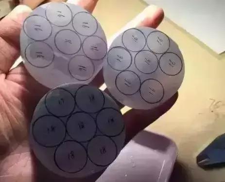

第二步,切割倒角
选到了好料子,可以开始画珠子了,在原材料上,画出你要的珠子直径,再将其切割好,每一个圈圈就是一个珠子。经过切割后的翡翠珠子,一般都是方块或者圆柱体。不是直接一切出来就是圆溜溜的,没这么简单。

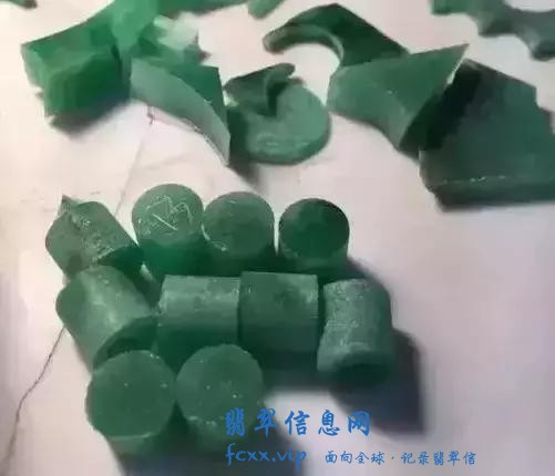

这些圆柱体接下来必须要去棱角,就是用倒角机来将这些棱角去掉,这样才好大规模的磨珠子。这个过程,就是相当废料子的过程,因为那些棱角的部分就是那样直接磨掉,不像牌子观音、佛公等,可以物尽其用。大家自己想想,图里那样一个圆柱到磨成圆珠子,得废掉多少料。

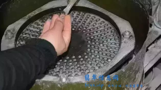

倒角机虽然可以去掉翡翠小料的棱角,但还是不能把珠子磨得很圆。因此就需要继续用磨珠机来将其磨圆。在磨珠机的运作下,经过倒角后的翡翠小料才会逐渐被磨成球形。
虽然现在很多工艺都是机器完成的。但,对于很好的料子,如果用来车珠子的话,也是由人工打磨的。因为这样更体现出珠链的自然。不过这个时候,必须要一位有足够经验的工匠才能做到,否则,走错一步,分分钟都会变成废料。

最后对成品翡翠珠子进行最后一步的完善加工——抛光。一般来说,直径在20mm以上的珠子采用手工抛光,20mm以下的珠子采用震桶来抛光。
