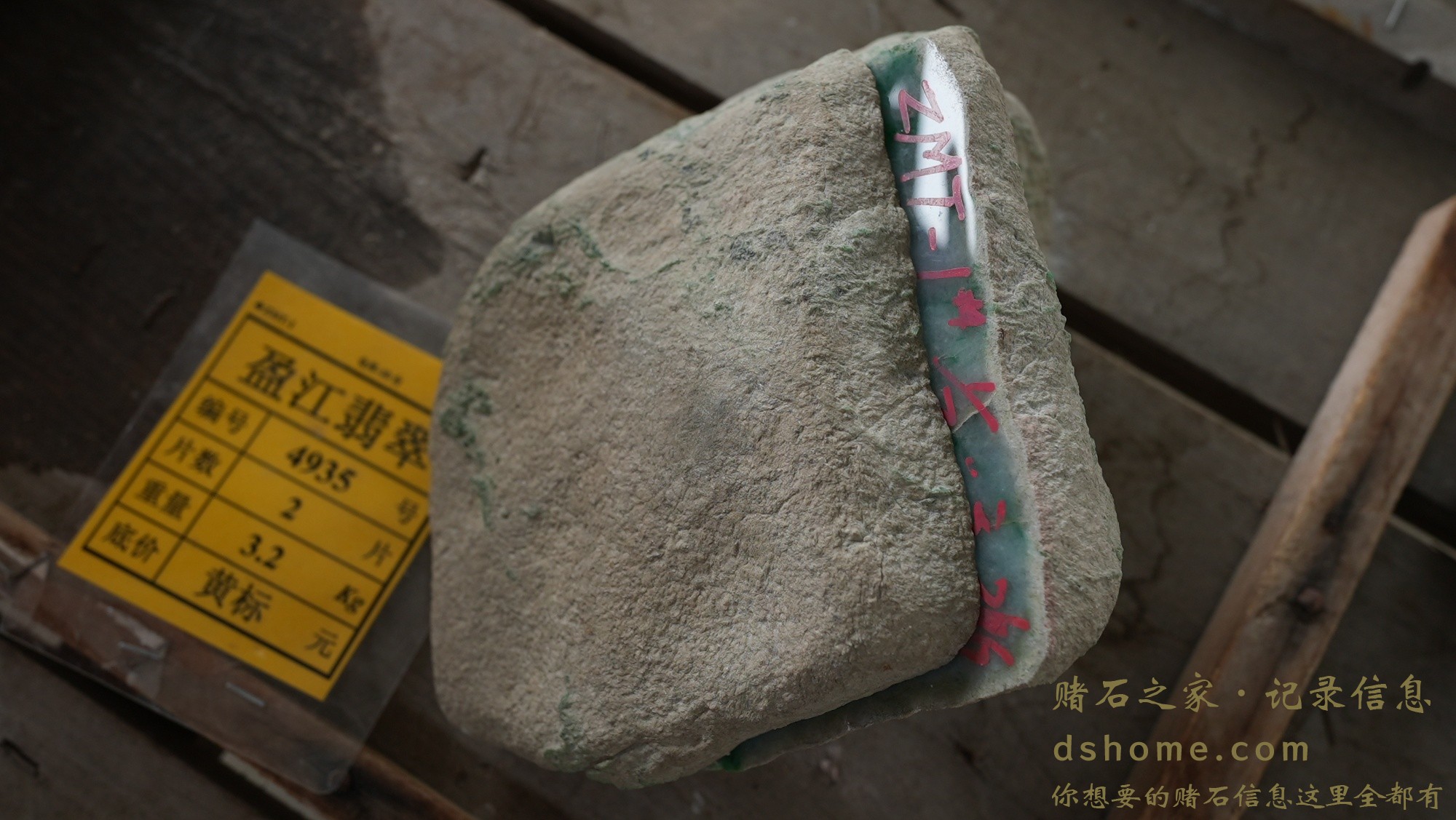

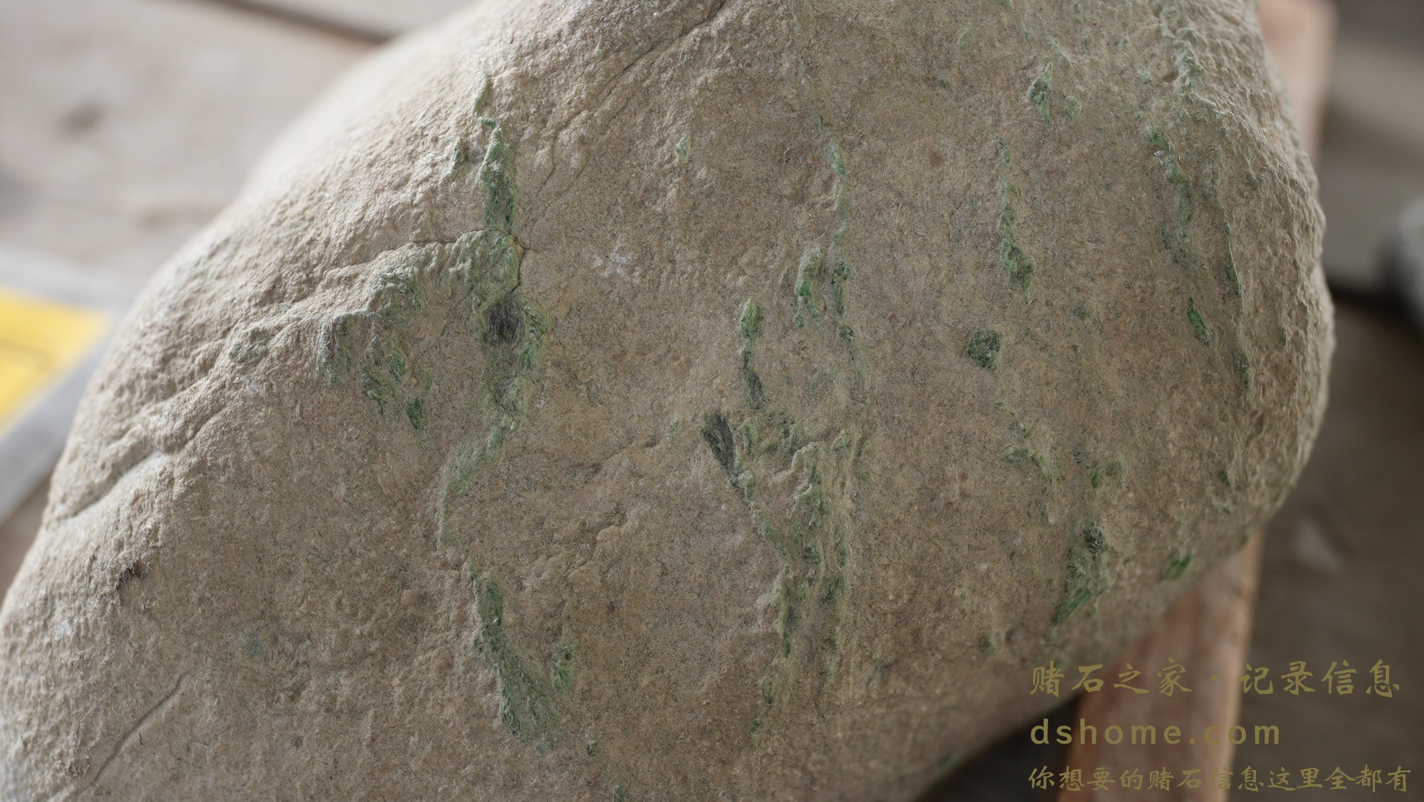

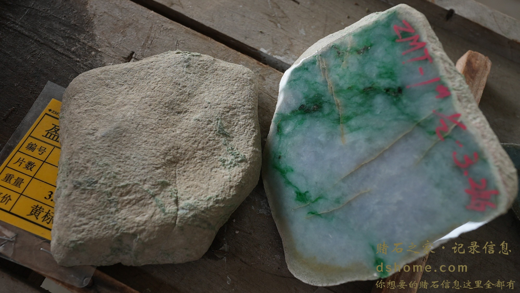

↑皮壳给人的感觉挺老的,但是皮壳不够紧,总感觉这个砂松松的。虽然砂细,但不整齐。
↑皮壳上有很多绿色松花表现

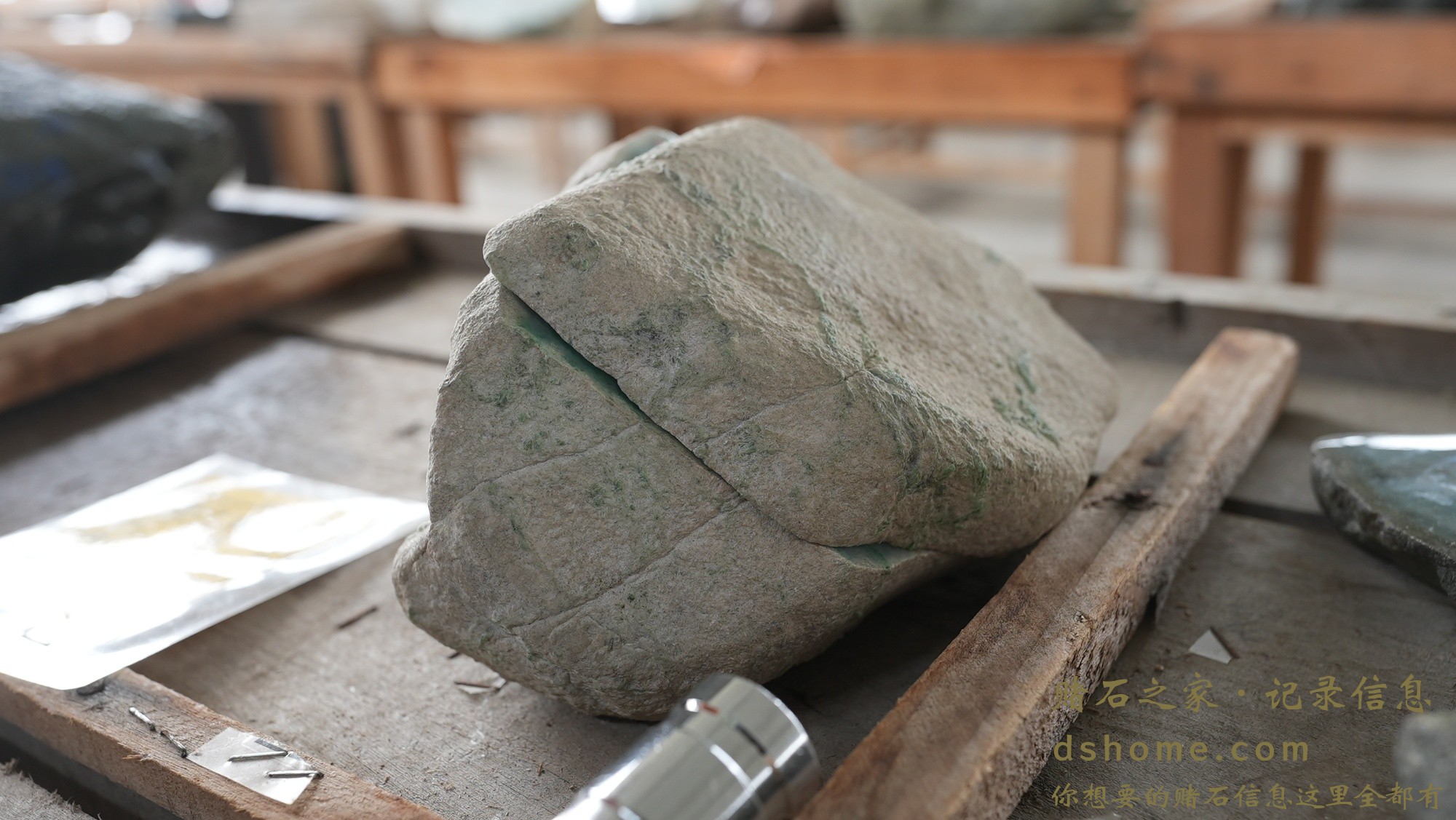

↑侧面也有很多绿色松花表现。现在是没有打湿水的状态,我相信如果打湿水了之后再看,这个绿色松花是能够看到里面有癣。

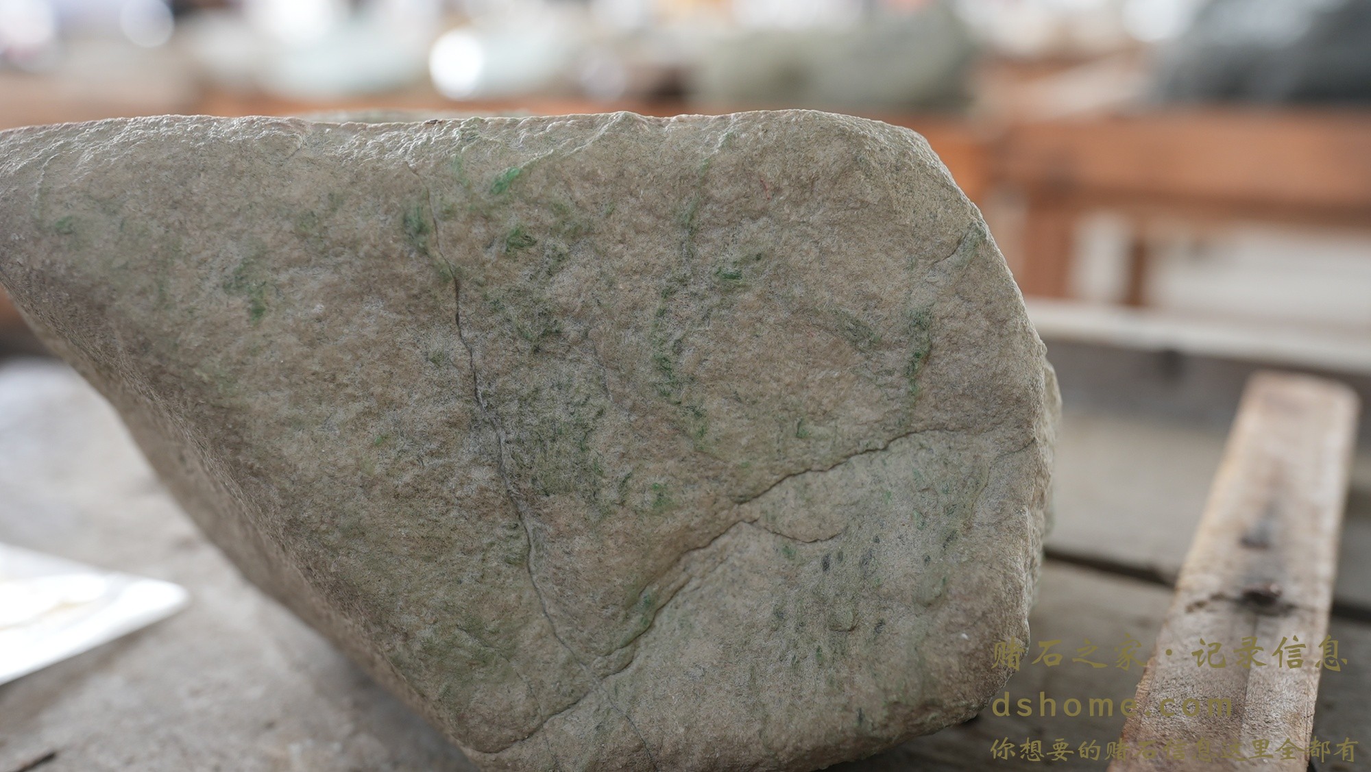

↑侧面也有好多松花

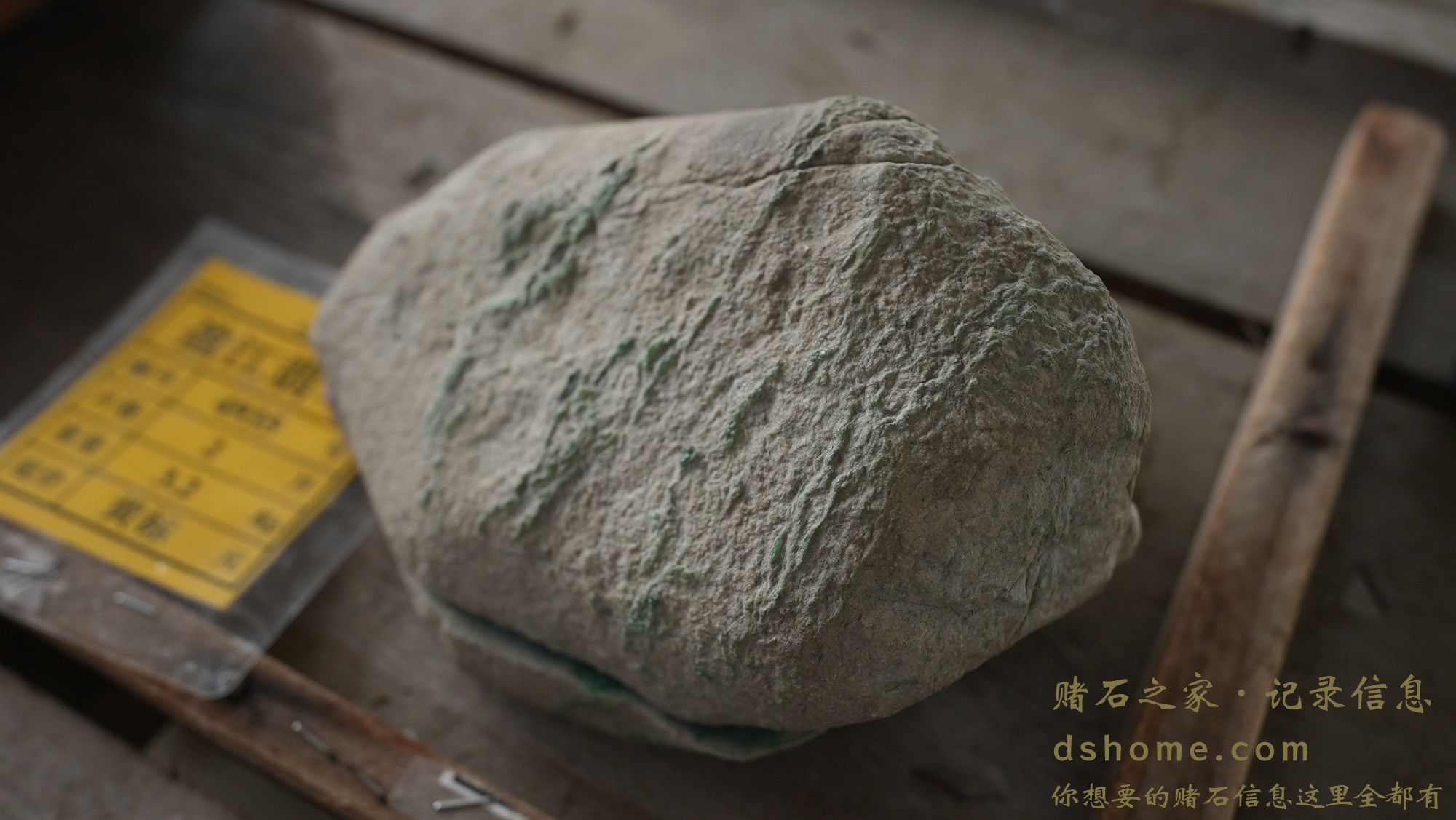

↑注意从这个角度来看,这个料子的松花是凸出皮壳表面的。我们以前多次讲过,松花凸出皮壳表面是不好的表现,不单是料子种不好,是绿色本身也不好。

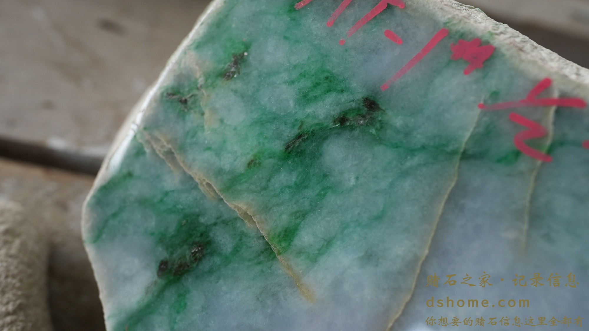

↑从这个位置来看,松花不单是凸出了皮壳表面,而且一条一条的松花,能看到有黑癣,就能证明这块料子癣和绿色是掺在一起的。切进去之后,哪怕里面有绿色,也会有癣掺杂着,造成绿色不纯洁,绿色很难看

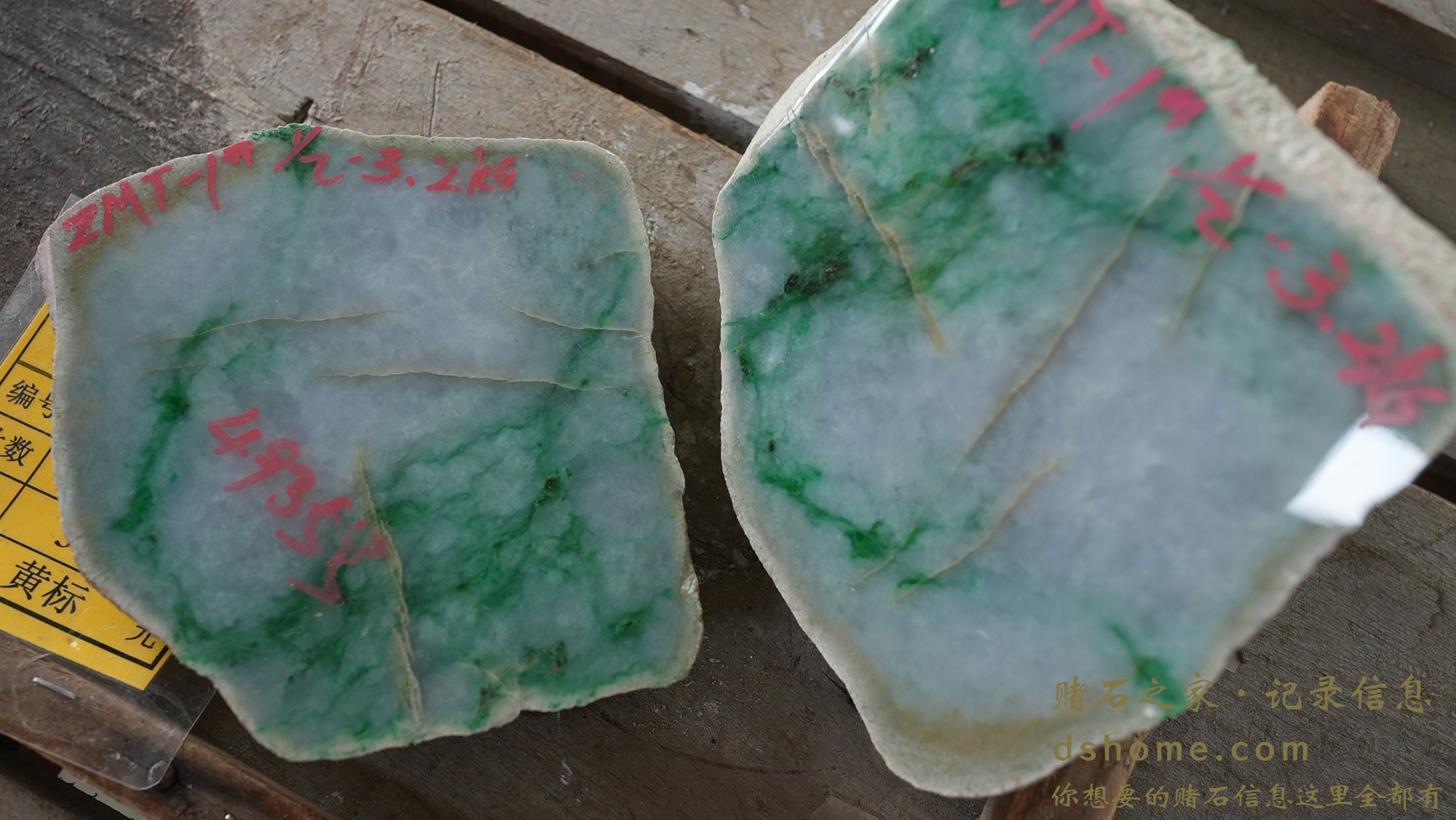

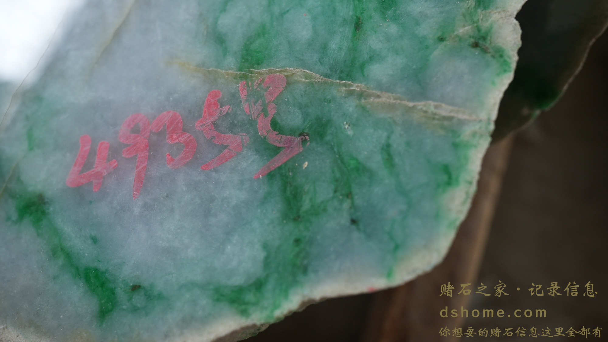

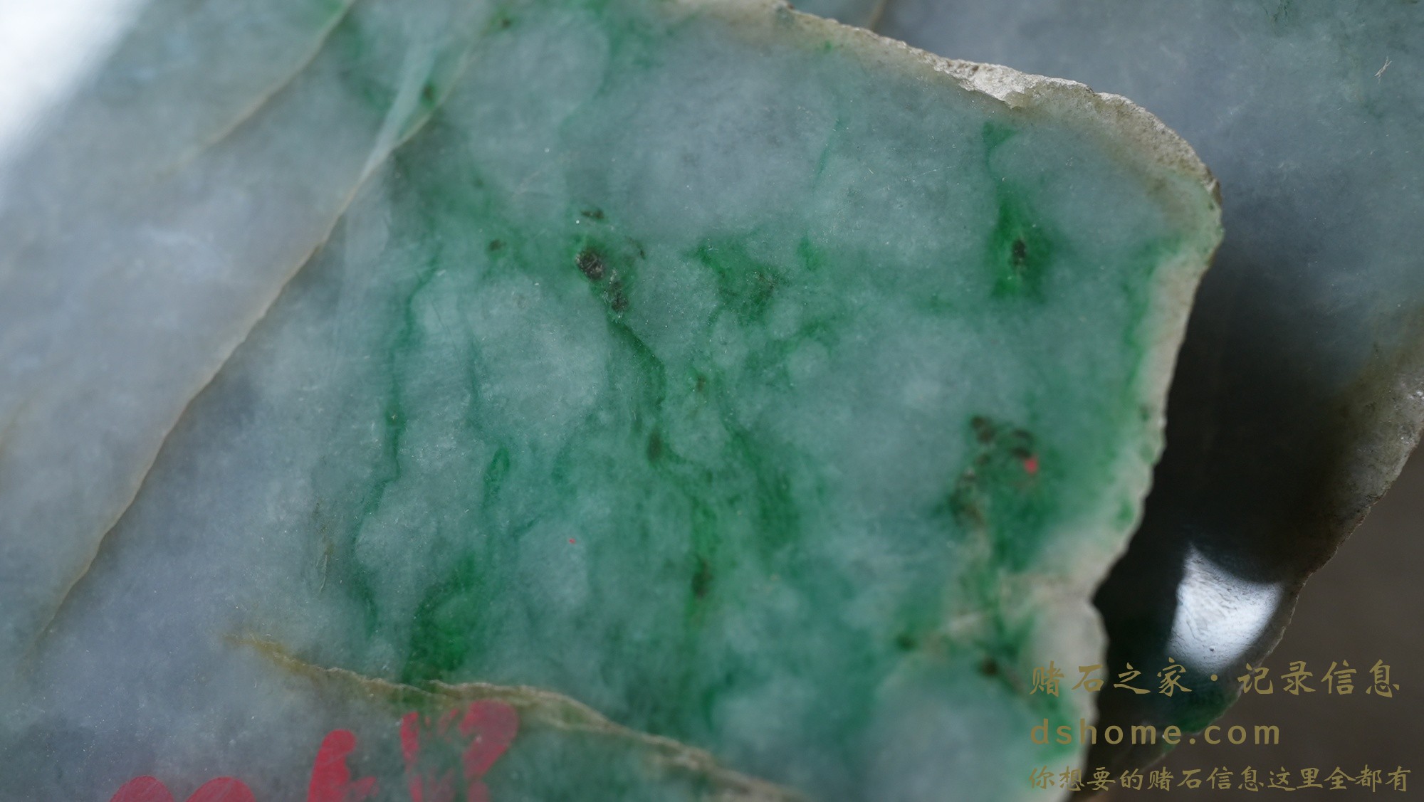

↑这是切进来之后的表现。可以看到皮是皮,肉是肉,皮和肉有明显的分界线。这种表现就说明这块料子本身种还是不错的,虽然没有到糯冰,但是他种还是老的。然后再看绿色,绿色确实是进来了,里面有很多绿色,外面的绿色是一条一条的,里面的绿色也是一条一条的,外面的绿色我们看到已经有癣了,然后再看里面的绿色,确实有癣掺杂在绿色里面。

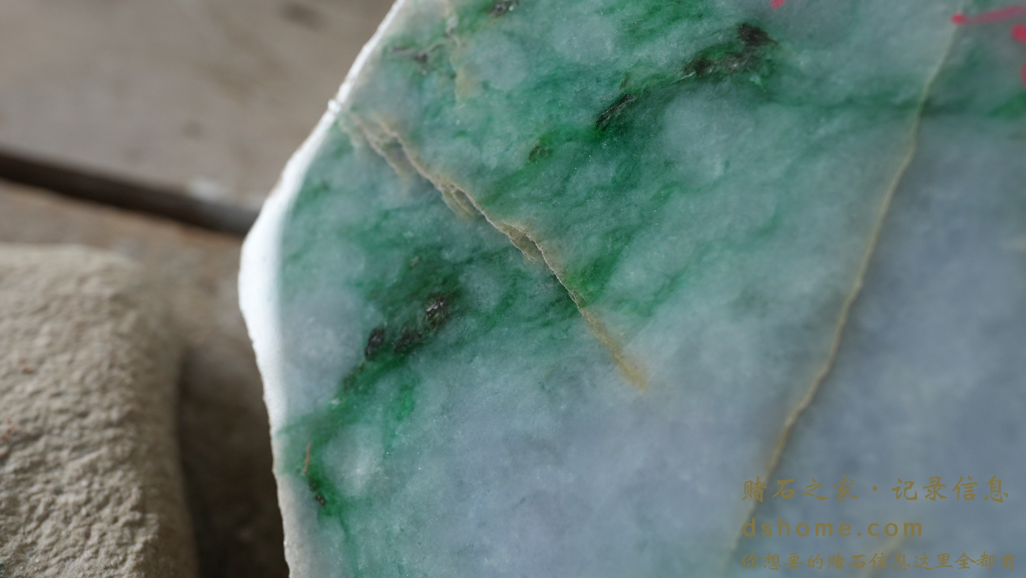

↑放大了来看,都不是简单的癣加绿,这个癣的晶体已经破碎掉了,造成了绿色也跟着破碎了

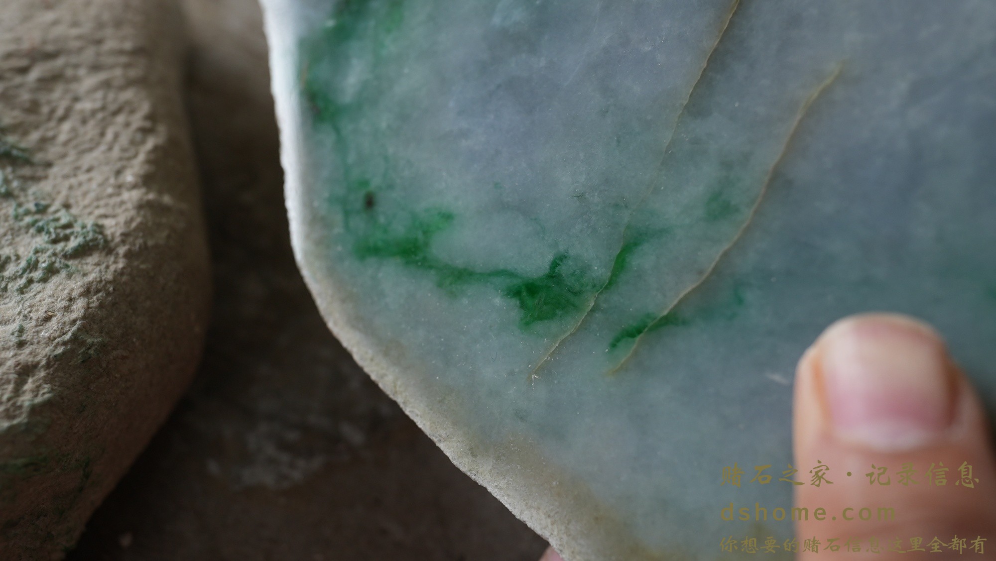

↑这一丁点儿绿色,好像癣没有那么多,然后是完整的,没有破碎掉。但是这个绿色也不够纯净,绿色本身有棉,不够纯净,做不了戒面,很难成大气候。
↑这个位置的绿色,没什么可说的了,平安扣都做不了,彻头彻尾的废料。
↑再看一下料子的整体,整块料子种是足够用了,种肯定是老的。底子也很干净,整体而言底子没有什么太大的问题,虽然有点棉,但是是白棉,(白色底子+白色棉,有问题吗?我觉得没什么问题)底子还算是干净的。最大的问题就是癣跟着裂一起进到里面了,如果这个料子是没有癣进来,或者说皮壳上的那些绿色表现就没有癣,切进来之后也没有癣。那这块料子应该是切大涨了。不过没有好像,也没有万一,事实就是皮壳上有绿的位置就有癣,切垮了。
↑这个位置癣少一点,绿色成丝状,有点儿白棉。如果雕牌子的话,需要把黑色的癣给挑掉,其实很难的,说的很简单,很难挑干净的,就算挑干净了,也会影响雕刻最终成像效果。
